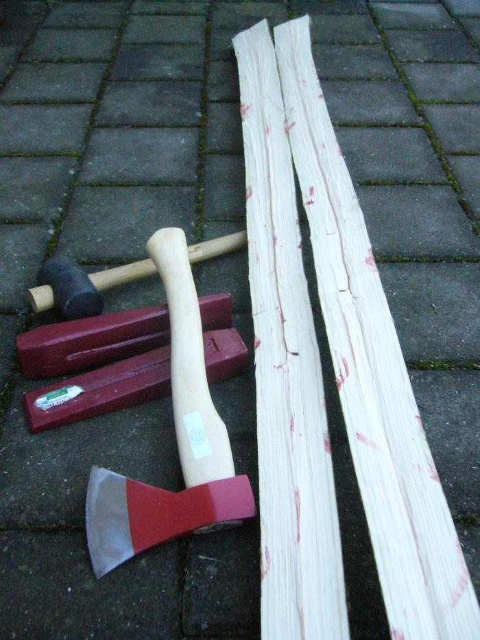

So, es geht weiter...
Die Arbeit liegt zwar ein paar Tage zurück, aber ich finde erst jetzt Zeit, das einzustellen.
Den unteren (dicken) Teil habe ich gespalten; es sind zwei wie mir scheint recht brauchbare Staves draus entstanden. Das sollte doch was werden für´s Turnier.
Das Spalten des (krummeren) oberen Teils ist missglückt, der Spalt lief nach ca. 50 cm raus. Mal schauen, ob ich den noch irgendwie verarbeiten kann/will jetzt unter Zeitdruck...
Die unteren Hälften wurden entrindet und trocknen jetzt mal vor. Mein Ziehmesser sollte in den nächsten Tagen geliefert werden (jau, totaler Anfänger/Einsteiger mit sehr ausbaufähiger Ausrüstung).
Bendeigid

Man fängt eigentlich am schmalen Ende an zu spalten. Dann läuft der Spalt nicht so leicht aus dem Holz.
Re: Saplingbow 6, Bendeigid - Hasel
Das WAR das schmale Ende, auch wenn es auf dem Bild nicht so aussieht!
Bendeigid, DAS immerhin schon aus dem Forum gelernt habend
Da hab ich mich von deinem Text irritieren lassen
Bendeigid hat geschrieben:Den unteren (dicken) Teil habe ich gespalten
saubere Hölzchen im wahrsten Sinne des Wortes

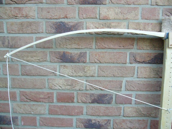

Weiter geht´s mit den ersten Tillerbildern.
Zur Erinnerung: Pyramidales Design, Länge NN 69,7´´, Gesamtlänge 180cm, breiteste Stelle am Fade: 5,5 cm, Tips 12mm
Der Bogen hält noch einen leichten Reflex (soll er ruhig haben), allerdings gibt´s im unteren WA eine leicht beunruhigende Stelle (s.u.). Die liegt natürlich ausgerechnet mitten im Arm. Kann mir da einer einen Tip geben, wie weit ich da den Arm noch schwächen kann/darf?
Wenn ich hier die Beiträge richtig verstanden habe, dann sollte bei pyramidalem Flachbogendesign der äussere Wurmarf wenig biegen, dafür mehr an den Fades und bis an das äussere Wurfarmdrittel. Stimmt das soweit?
Ich habe noch nicht gemessen, wie viel Pfund der hat, aber es ist noch reichlich
. Wünschen würde ich mir irgendwas um die 40# @32´´; vermutlich ambitioniert...

Irgendwie liegt der Bogen etwas schief auf dem Tillerstock. Ich denke, das liegt am Griff. Der ist wohl nicht optimal gerade...
Sind sie auch nicht. Beim Holzwegnehmen gehe ich mit der ganzen Ziehklinge drüber, und dabei sind die Kanten dann halt scharf. Ich breche sie aber wenigstens soweit, dass
a) sich da (nach meiner mangelnden Erfahrung) nicht allzu viel Spannung aufbauen kann und
b) ich mich nicht dran schneide. Einen blöden Riss in der Hand habe ich mir schon geholt. Holz ist doch schärfer als ich dachte
Aber sehe ich das richtig, dass da (neben der Kante, klar) noch einiges an Holz runter muss? Trotz Ästchen?
Ich find es aus der Perspektive schwer zu sagen, wie viel da noch weg muss. Letztendlich gibt die das die Biegung vor und nicht ob da ein Ast ist. Kanten sollten zumindest so rund wie der Rand von nem Kaffeepott sein.
