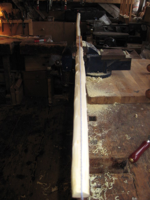

Alle Kanten am Rücken schön verrundet...
Seitentaper:25cm der Enden auf ca 1cm auslaufen lassen.
...noch mal die Mittelllinie gecheckt.

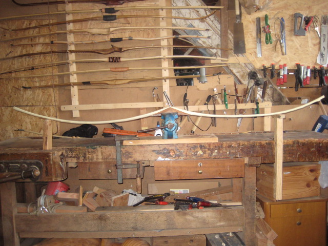

So der Bogen ist auf Standhöhe, leider ist er noch ne ziemliche Nudel.Denke so um die 25#auf 27" :D >:( Irgendwie muss ich och ein paar # rauskitzeln...
...mehr Reflex? Tempern? Kürzen? ???
Der rechte Wurfarm hat leider einen gewachsenen Deflex, ausserdem ist dieser auch noch der weichere WA..

Ich würde es mit tempern (HLP) versuchen, kürzen überlastet das Holz an den Fades oder du bekommst viel Set. Mit Recurves reinbringen passiert dasselbe, da hats einfache einwenigzuwenig Holz an den Fades. Das Design sieht toll aus!
Gruss bogenfreund
