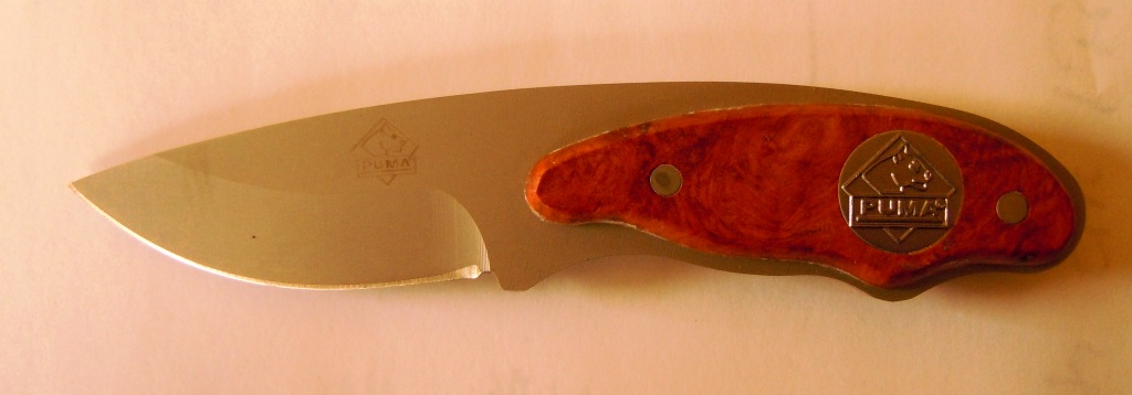

Heute gings zu wie in Karate Kid: Schleifen, Polieren, Schleifen, Polieren ...
Von daher kommt jetzt 4 mal ein ähnliches Foto, um die einzelnen Schritte zu zeigen. Oben immer der "alte" Griff, unten der "neue".
Oben: 240er trocken
Unten: 600er Nass
Oben: 600er Nass
Unten: 1200er Nass
Oben: 1200er Nass
Unten: Poliert mit Dremel und 1200er Nass
Oben: Poliert mit Dremel und 1200er Nass
Unten: 1 Tropfen harz- und säurefreies Feinmechanikeröl mit viel Liebe eingerieben
So haben die Griffschalen jetzt wieder die originale orange Farbe. Das Öl lasse ich jetzt erstmal eintrocken, wollte nur sehen ob die Farbe passt. Dann werde ich es verkleben (dank Holzbieger sollte das ja easy sein) und nochmal mit Öl polieren.

Ich konnte heute nicht aufhören. Zu nah war das Ziel.
Als Vorarbeit habe ich mir die echten Nieten zurecht geschnitten und gefeilt.
Danach wurde die Klinge eingepackt und jeweils eine Griffhälfte (nun mit den echten Nieten) positioniert.
Mit Hilfe eines scharfen Skalpells wurde dann der Umriss auf das Abdeckband übertragen. Ich hab dabei etwas unterschnitten, damit eine schöne Hohlkehle entsteht.
Die Griffhälften wurden mit TAMIYA Abdeckband eingepackt. Das soll keine Werbung sein, aber dieses Band hat mich noch nie enttäuscht. So auch diesmal nicht. Während sich das am Messer leider in einer Ecke gelöst hat, da war dann Nacharbeit nötig.
Einmal mit dem Dremel und der Trennscheibe über alle Klebeflächen. Anschliessend mit Terpentin wieder entfettet und gesäubert.
Gut vorbereitet musste der nächste Arbeitsschritt werden. Epoxy anrühren (5 min schnellfest), auf den Griff auftragen, einsetzen. Überflüssigen Epoxy mit der Plastikarte (auf einen spitzen Winkel zugeschnitten) abziehen, umdrehen und nochmal von vorn. Dann 2 wohlplatzierte Schläge auf die Nieten, damit die auch mittig sitzen. Und nochmal Epoxy abziehen. Zum Schluss mit dem Fön einmal drüber, hart. Ende der Vorstellung.
Anschliessend ging es ans Auspacken und mit der (nicht zu harten) Klinge wurde das Epoxy aus den Fugen heraus geschnitten (nicht auskratzen, das gibt eine unschöne Fuge!!!).

Der letzte Schritt: Reinigen (mit Terpentin) und Polieren (mit ein paar Tropen des schon erwähnten Feinmechanikeröls).
FERTIG!
Danke an alle, die unterstützt und mitgelesen haben, das motiviert immer ungemein.
Jetzt brauch ich bloss noch ne Scheide...
