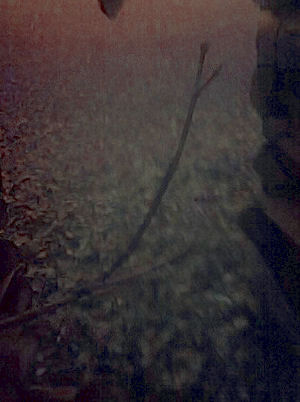

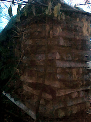

Heute habe ich endlich auch meinen ersten Sap-Kandidaten geerntet. Es handelt sich dabei um eine Esche, D=3-4 cm.
Das Stämmchen ist eine ziemliche Herausforderung für mich, da es einiges an Ästen hat. Ausserdem bin ich noch nicht zu 100% überzeugt das ich da 30 Pfund rausholen kann...
Die Plan-B Haseln haben den heutigen Tag überlebt, da meine Säge einen Knicks gemacht hat...
Gut wusste ich wo suchen, sonst hätte ich bei dem Nebel niemals einen Sap gefunden... Immerhin gabs ne gratis Dusche :P
Im Habitat
Ästchen mit Knospe
Abgesägt
Kandidat mit nem Holler der mir über den Weg gelaufen ist (Kein Sap Kandidat weil keine Fotos)
Bereit zum Trocknen
Das Stämmchen ist bis aufs Mark runtergearbeitet, versiegelt und darf jetzt mit etwas Rückspannung plusminus einen Monat
trocknen.
Einen zweiten Kandidaten gibts wahrscheinlich am Montag.
Gruss
Ice

sieht ja düster aus :) nicht die Saps die sind schon ok :)

Ja, ich war völlig durchnässt als ich nach hause gekommen bin... Aber als Milizsoldat oder Bogenbauer ist man ja gezwungenermassen Wetterfest :P

Bilder bitte aufhellen, so erkennt man gar nix!

So, ich habe mal etwas gezaubert.
Ob das aber die Teilnahmeregeln erfüllt, muss Acker entscheiden...
"Abgesägt"
"Abgesägt"
"Ästchen mit Knospe"
"im Habitat"
"im Habitat"
