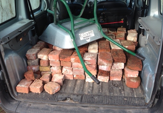

Die ersten Steine sind da und lagern auch schon bei Heimwerker.
Es sind rund 130 Steine, wobei einige davon Bruch sind, aber ich schätze mal, dass mind. 70 Vollsteine dabei sind.
Die zweite Rutsche in ähnlichem Umfang hole ich nächste Woche.
Auch wenn es auf dem Bild nicht so aussieht, sind das fast alles rote Steine etwa im Format 26 x 12 x 6.
Die Steine sind alt, die Kanten tlw. gebrochen, aber ok. Einen Backofen kann man daraus in jedem Fall bauen :D
In Summe gehe ich am Ende von mind. 120 Vollsteinen und vielen Bruchsteinen aus.
Die Kosten halten sich in Grenzen (30 € und eine Flasche sehr guten Obstler ;D ), aber die Schlepperei ist nicht ohne.

Eddy, brauchen wir noch Schamottsteine, oder reicht das Material was wir da haben aus, damit du kein Loch bis zum Erdkern brennst?
Ich würde sonst weiter versuchen an so was ranzukommen.
Gruss Matthias
eddytwobows
Beiträge: 4299
Re: Projekt Tiegelstahl erschmelzen...
Beitrag von eddytwobows »
Matthias, solange / wenn / falls es (fast) nichts kostet , kann man Schamotte (Stein u. Mörtel / Mehl) immer gebrauchen... ;) :D
Ansonsten, wir haben immer noch Zeit genug, im Falle eines Falles auf die eine oder andere Art u. Weise
etwas umzudisponieren...
Schamotte mörtel / Mehl brauchen wir def. auf jeden Fall... :)
