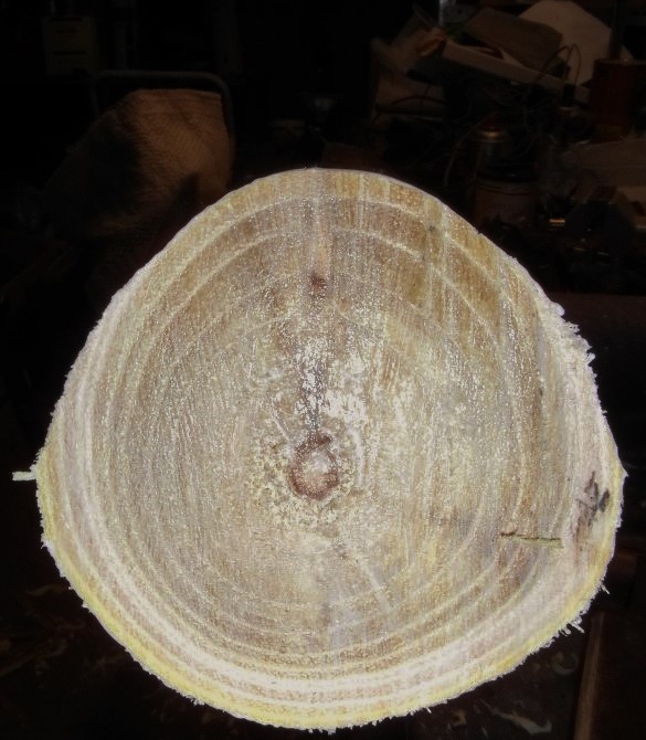

So, dann gings Heute raus um dem Betriebsgärtner auf einem Firmengelände unter die Arme zu greifen.
ROBINIE mit echt vielen Dornen
Dann gleich mal "nackig" gemacht....
.........und den Rückenring freigelegt..
Die Enden sind versiegelt und nun geht's ans trocknen...

hast du das schon mal so gemacht, den Rückenring einseitig freilegen und dann trocknen? Ich hätte da bedenken, dass der Rücken dann eine "Soll-Riss-Stelle" wird.

das war auch schon meine Überlegung, und ich denke wenn der Leim an den Enden etwas angezogen hat wird ich dem gleich mal Entlastungsschnitte geben, damit wollte ich aber eine Woche warten, letztes Jahr hats mir einen um was weiß ich wieviel Grad verdreht...
wir werden sehen.

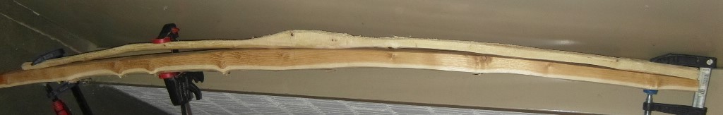

So, weiter ging es dann...bisher keine Risse zu sehen, aber er möchte gerne ne Kurve machen... ich habe ihn jetzt auf einen "DICKEN KUMPEL"
(der schon seit nem Jahr auf Verarbeitung wartet) fixiert damit er keine faxen macht..

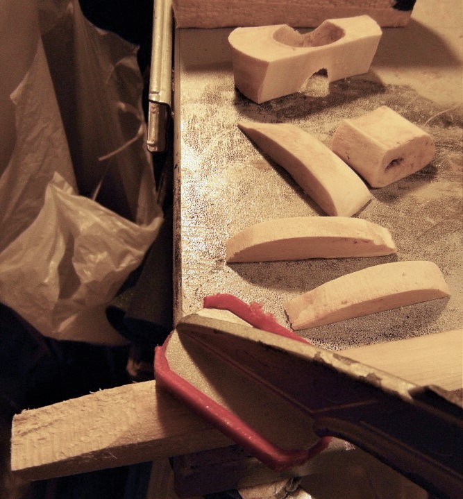

Auch hier ging die Arbeit weiter...
........bis zum Bodentiller..
Danach hab ich mir die Reste meiner Rinderkraftbrühe von letztens hergerichtet.....
und diese gleich aufgeklebt.
..bis morgen!
Werkzeuge: Zieheisen,Ziehklingen,Japansäge,Hufraspel,UHU-Endfest400,
