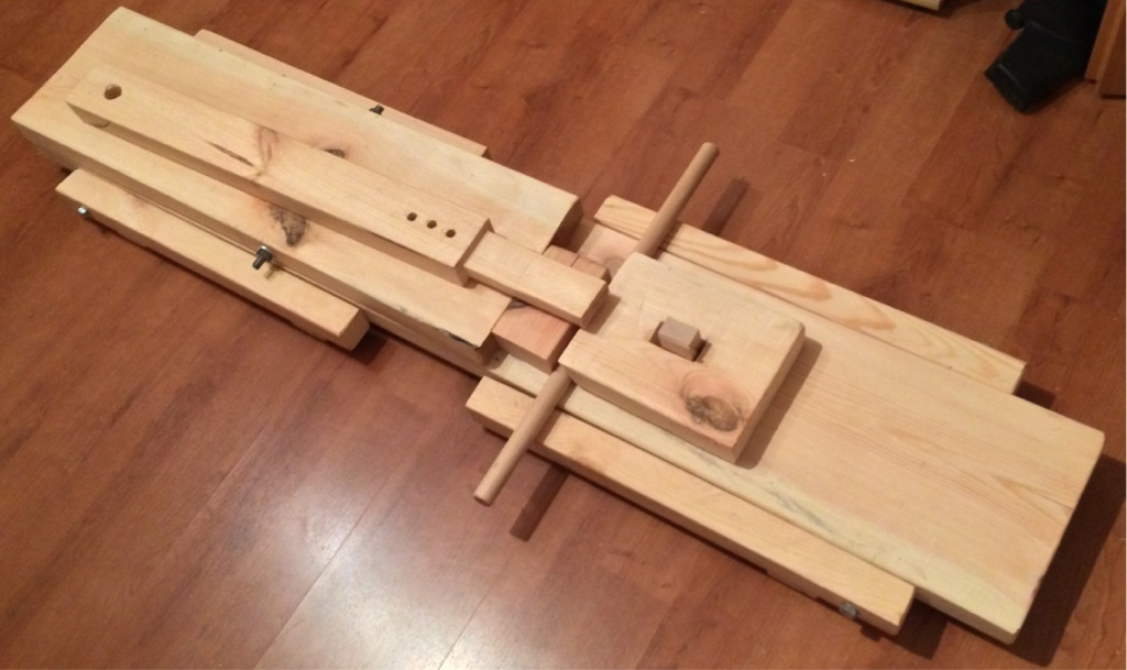

Nachdem jetzt endlich mal wieder Zeit zum basteln war, habe ich mich dazu entschieden mir eine Schitzbank anzufertigen.
Hier im Forum Vorlagen gesucht, und nachgebaut. Bin mit dem Ergebnis recht zufrieden, auch wenns natürlich besser geht ;D
Kritiken und Verbesserungsvorschläge gern gesehen
Lg
Michi
platzsparend zusammengeklappt
Aufgestellt und bereit für die Arbeit

Hallo
Schöne Schnitzbank.
Schönes Holz.
Nur der Keil der das Klemmbrett hält, schaut in die Falsche Richtung.
So könnte es sein dass er das Brett spaltet.
Ein Keil muss immer in Faserrischtug spannen.
Ich hoffe ich habe mich verständlich ausgedrückt.
Du könntest auch einen Bolzen oder einen Keil horizontal in das senkrechte Brett spannen
Matthias

klaus1962
Beiträge: 2281
Re: Schnitzbank Marke Eigenbau ;)
Beitrag von klaus1962 »
Spitze !
Endlich mal jemand, der das Gelenk des Klemmkopfes an der richtigen Stelle eingebaut hat. :)
Saubere Arbeit. Bravo.
Chilly
Beiträge: 471
Registriert: 15.02.2012, 12:35
Beitrag von Chilly »
Geschmackssache! Ich hab beides (ist ja nur eine Bohrung mehr), verwende aber meist den Drehpunkt am "Sitzbrett".
Je schärfer das Ziehmesser, desto weniger wichtig der Anpressdruck... ;D
BTW: Würde es nicht besser halten, wenn der Keil zum Fixieren des Klemmkopfes quer durch geht (Langloch)?

Acedia
Beiträge: 53
Registriert: 22.01.2013, 17:16
Beitrag von Acedia »
So viel Lob *rotwerd*
Neugier hat geschrieben: So könnte es sein dass er das Brett spaltet.
Du könntest auch einen Bolzen oder einen Keil horizontal in das senkrechte Brett spannen.
Zu 1.: Das hab ich nicht bedacht. Danke für den Hinweis
Zu 2.: Absolut ;)
Zu 3.: Bolzenmethode. Rundes geht schneller und leichter :P
klaus1962 hat geschrieben: Endlich mal jemand, der das Gelenk des Klemmkopfes an der richtigen Stelle eingebaut hat. :)
Vorlagen gibts ja hier genug, ich habe mich einfach nur an euren Erfahrungen bedient :P
Chilly hat geschrieben: Je schärfer das Ziehmesser, desto weniger wichtig der Anpressdruck... ;D
Wohl wahr, aber sicher ist sicher.
lg
Michi

Jannik
Beiträge: 362
Registriert: 12.03.2013, 12:30
Beitrag von Jannik »
Schön, wirklich schön! Danke für s Präsentieren und viel Freude daran.
Ich benutze selbst keine Schnitzbank, habe aber immer einen Gedanken, wenn ich solche Dinger sehe: Ist das eingespannte Werkstück nicht zu hoch, wenn man auf der Bank sitzt? Das sieht immer so aus, als wäre das fast auf Schulterhöhe, ich empfinde immer eine Bearbeitung auf Bauchnabelhöhe angenehm...
Gruß Jannik
Palmstroem
Beiträge: 816
Beitrag von Palmstroem »
Den Hinweis von Neugier würde ich ernst nehmen, da wirken ganz schöne Kräfte. Auf die Dauer geht Deine Druckplatte in die Knie.
Aber davon abgesehen sehr schöne Arbeit und eine echte Bereicherung, vor allem im Sommer...
