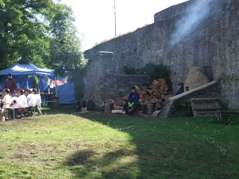

Das Holz ist zur hälfte durch den Ofen gegangen.
Grüße vom Vulkan
- Felsenbirne
