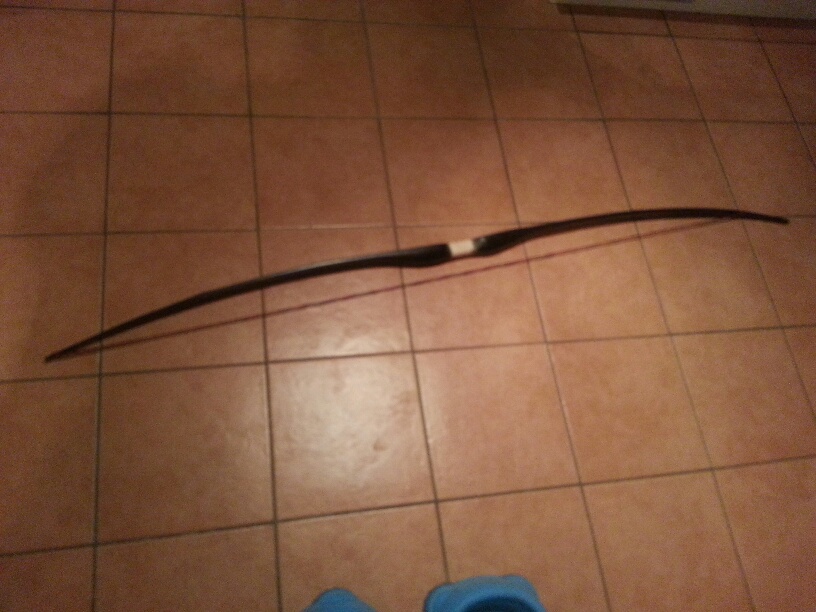

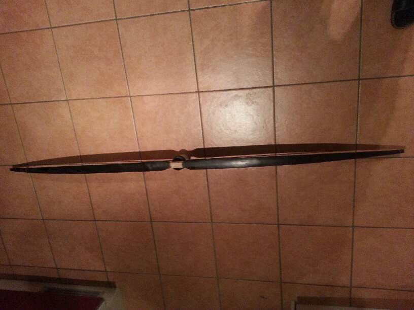

Eigentlich wollte ich dem Bogen ein Ebenholztönung verpassen und habe ihn mit der Ebenholzlasur gestrichen die ich schon Literweise an meinem Fachwerk verwendet habe und immer noch verwende aber irgendwie wollte die Lasur nicht überall ins Holz einziehen und ist oben getrocknet nun gibt das so einen schwarzen matten Anblick, Ziel verfehlt.
Nun will ich Overlays draufmachen. Aus zwei gründen. 1. Ein WA ende hat angefangen zu reißen und deshalb als Verstärkung, und 2.um von dem Farblichen Desaster ein wenig abzulenken.
Ich dachte nach dem der Bogen nun matt schwarz geworden ist würde so in etwa Bordo Rot mit gut sichtbarer Holzmaserung passen dazu einen Roten Ledergriff und eine Rot Schwarze Sehne Flämisch gespleisst.

Was ab und zu funktioniert ist die Farbe wieder etwas zurück zu schmirgeln und in Lagen neu auf zubauen. Dann erhält das Ganze eine grössere Tiefe und wird hoffentlich auch einheitlicher.
Man kann dabei auch z.B mineralische Pigmente in die Oberfläche einreiben - rotes Eisenoxyd z.B. wenn Du sonst schon Rot mit drin hast. Das füllt dann auch gleichzeitig die Poren aus und gibt eine schöne glatte Fläche. Für Schwarz geht da z.B. auch Ruß oder zum Beizen verdünnter Teer oder evtl Eisenwasser (Eisen in Essig gelöst - da muss aber Gerbsäure im Holz sein).
Geht natürlich fast nur wenn sonst noch kein Lack oder Öl drauf ist...

Du hast eine Dünnschichtlasur verwendet. Schleife es an und lasiere nochmals rüber. Alternativ kannst du jetzt auch eine rote Lasur beziehen und dann mit Ebenholzlasur abdecken und leicht durchschleifen. Dann mit Klarlack versiegeln. Und Merke: grundanstrich immer verdünnt auftragen. So zieht sie besser ein.
Und Beize geht nur bei unbehandelten Hölzern.

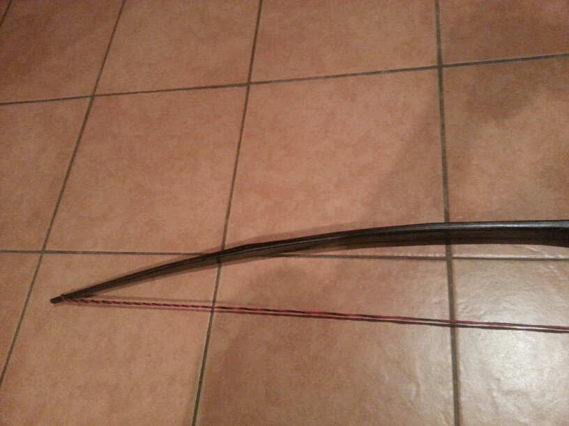

Vorhin habe ich den Bogen aufgespannt und gesehen das sich der Obere WA durch die ganze Oberflächenbehandlung nun fast 1" weiter biegt in Standhöhe als der untere WA.
Ja nu, dann muss ich wohl noch mal korrigieren? Oder soll ich das jetzt so lassen? Wird sowieso nicht mein Meisterstück.
