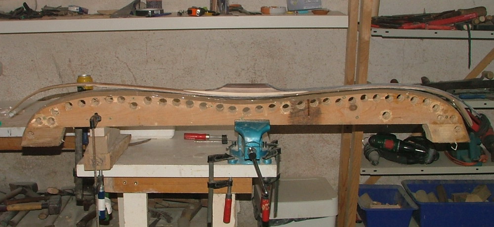

Nachdem die Saplinge am trocknen sind ist etwas Zeit um mich um den Patienten zu kümmern, zuerst hab ich den Überstand des Epoxyflachs Bäckings abgeschliffen.
eine genaue Untersuchung zeigt folgende Krankheitsherde
eine Delamination des Horns an neuralgischer Stelle
auch diese Delamination sieht nicht gut aus
aber es geht noch schlimmer, auf der anderen Seite ist der Griff delaminiert
alles in allem ein Polytrauma das einen chirurgischen Eingriff erfordert.

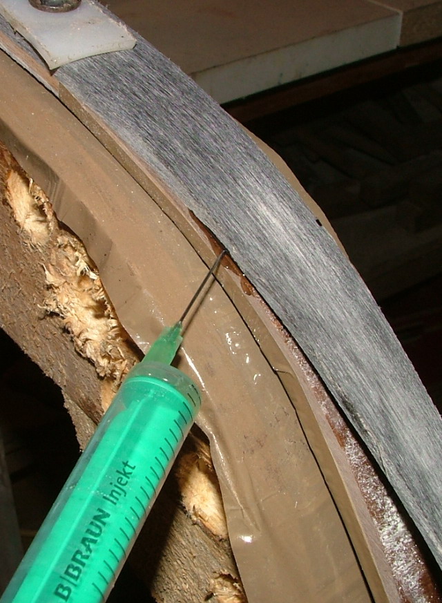

OP Utensilien werden vorbereitet und eine dünnflüssige Epoxy Injektion aufgezogen
der Patient kommt auf den OP Tisch und die Epoxy Infusion wird in die Delaminationen im Griffbereich infundiert
mittels Fixatoer externe werden die proximalen Dislokationen ruhig gestellt
auch an der distalen Delamination wird an der Stelle an der sich das Horn vom Bambus abhebt dünnflüssiges Epoxy infundiert. der besser zugängliche Teil soll mit dickflüssigem Klebeepoxy versorgt werden
dabei kommt die Feinwaage zu Einsatz
nach der Reposition des Horns und des recurveverstärkenden Schwarznussstreifens auf der contralateralen Seite werden auch die distalen Regionen des Patienten mit Fixatoer externe versorgt
Somit ist der erste Teil der OP abgeschlossen und der Patient wird bis zur weiterführenden Operation im künstlichen Tiefschlaf gehalten.
