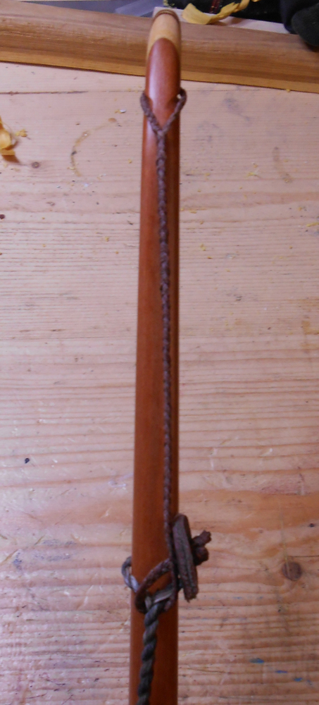

Hallo zusammen,
die Sucherei "wo ist jetzt wieder die Sehne zum Bogen" hat genervt, daher hab ich mir einen einfachen Sehenenhalter gebastelt. Nähen von Leder ist nicht meine Stärke, daher: in der Bucht 3mm Gummischnur gekauft (10m reichen für ein paar Halter..), ein Lederrestchen mit der Lochzange bearbeitet, ein Eibenästchen schräg abgesägt, Loch gebohrt, Gummischnur durchgefädelt, Knoten rein, fertig. Quick and not completly dirty ;)

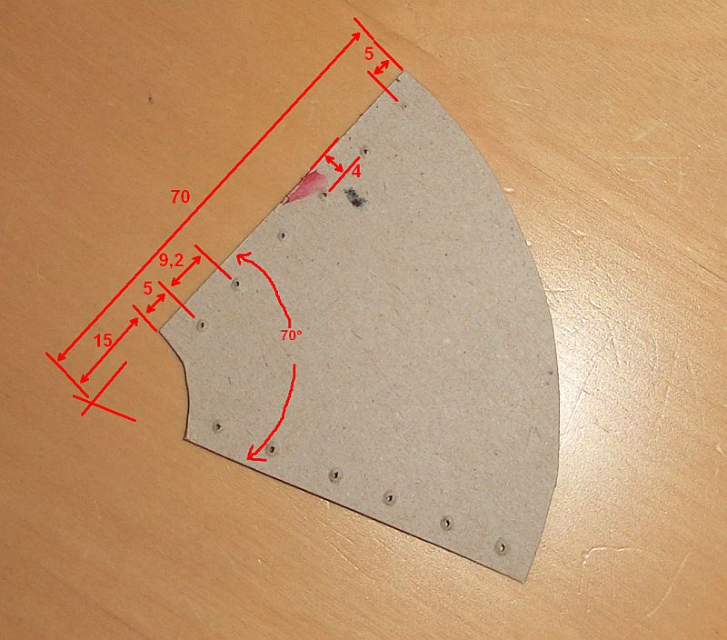

Hier noch die zugehörige Schablone für das Lederhütchen:

Hallo zusammen,
ich mache meine Sehnenhalter so:
Einfach in eine Schnur (Schustergarn oder so etwas) ein Öhrchen einflechten und die Fäden 10 bis 15 cm weiterflechten. Eine dickere Lederscheibe (oder zwei dünne verklebt) mit ca. 2 cm Durchmesser lochen, die geflochtene Schnur durchziehen und einen Knoten zur Befestigung in die Schnur, fertig.
und so siehts aus:
geht schnell, kostet fast nix und funktioniert sehr gut.
Gruß Jürgen
