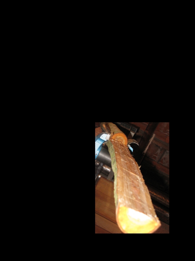

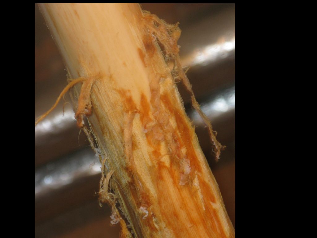

Leider nur ein Foto in der Werkstatt und schon in Bearbeitung:
Eingesägt und abgeklopft und abgehobelt...
Glattmachen...
Rinde ab und dann Bast ab...
Glitschnass und trotzdem musste abgezeichnet werden:
Dann habe ich die Bogenform dank des nassen Holzes in Kürze hingehobelt und abschliessend bodengetillert.

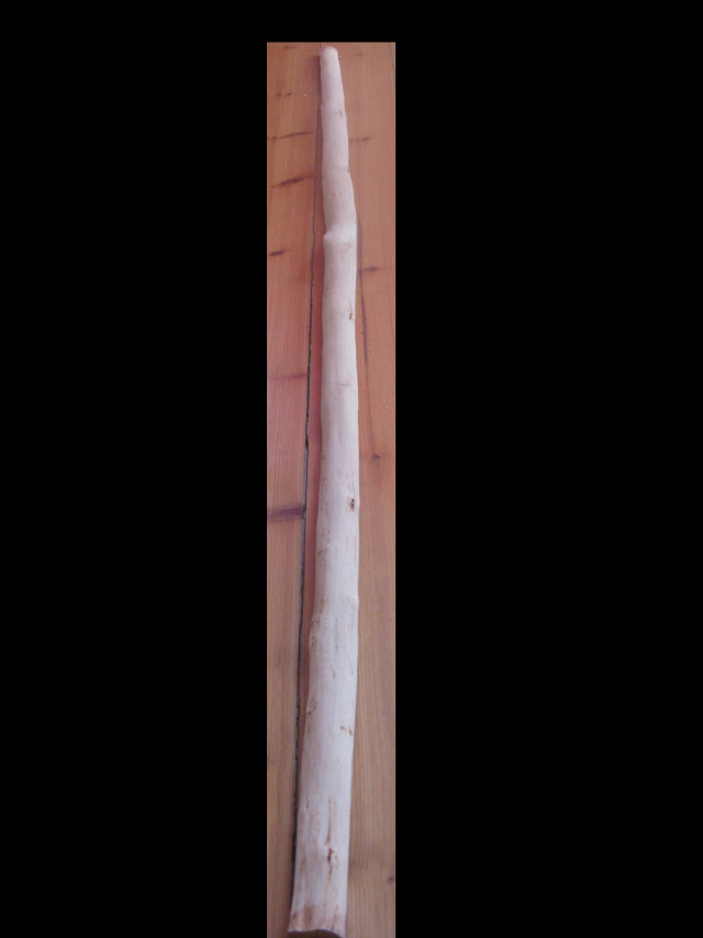

Das Ergebnis nach vier Stunden Arbeit und vier Wochen Trocknung:
Länge 180 cm, Breite 4 cm, Dicke in der Mitte des Stabes: 2,5 cm, Dicke an den Enden: 1,5 cm
Ich habe den Stab an den Enden mit Leim behandelt und auf dem Dachboden unter dem Dachstuhl aufbewahrt. Also Außenklima: kühl, nass, aber auch zugig und bei Regen hohe Luftfeuchtigkeit ;D
Ich habe ihn fast jeden Tag auf Anzeichen von Rissen abgesucht und hätte ihn dann sofort am Rücken einlackiert. In den letzten beiden Wochen hat er sich gaanz leicht verzogen und ich habe ihn mit der Schraubzwinge an einen Balken gepresst.
Kein Anzeichen irgendwelcher Risse!!!
Momentan wiegt er 800g und es juckt mir in den Fingern...
Meint ihr ich sollte ihn nochmal neben den Ofen stellen? Vom Gewicht her müsste er doch trocken sein?
Es soll ein D-Bogen werden...

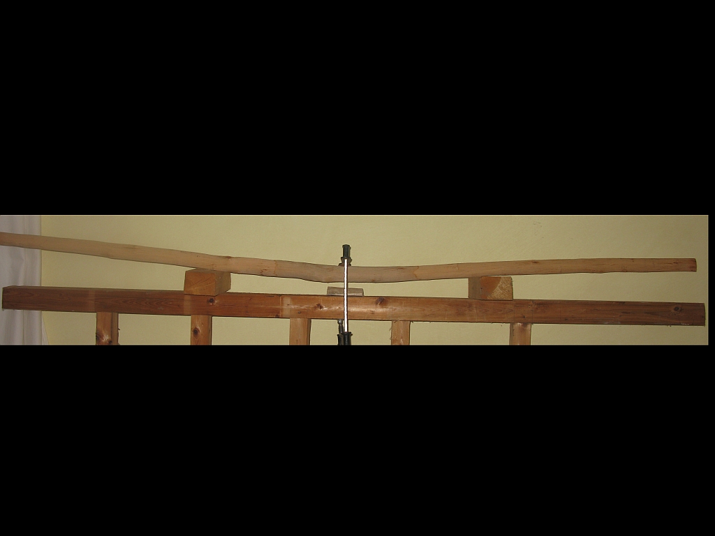

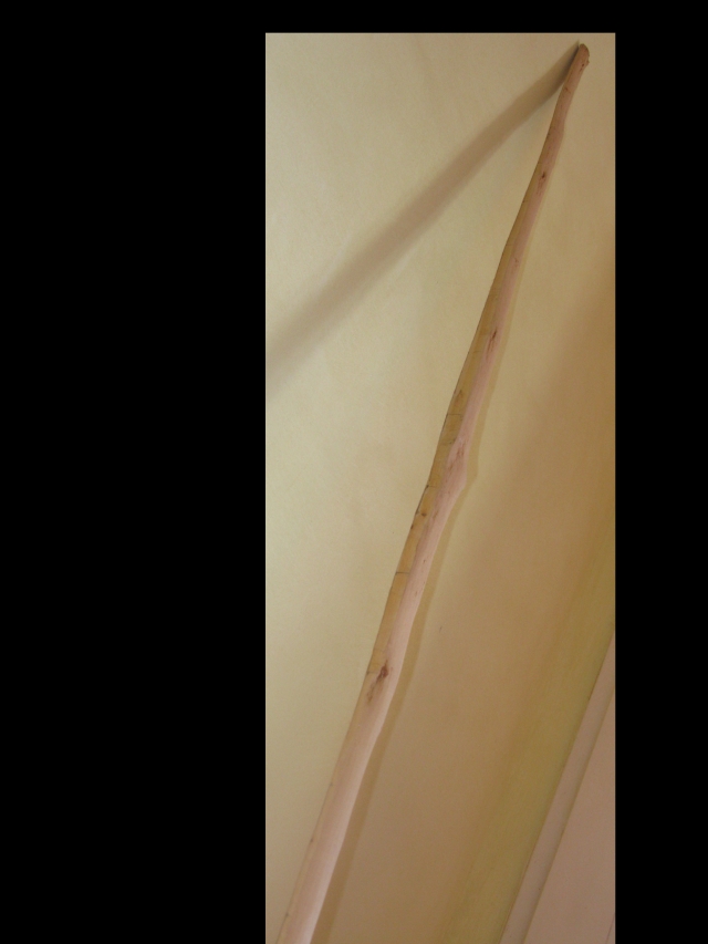

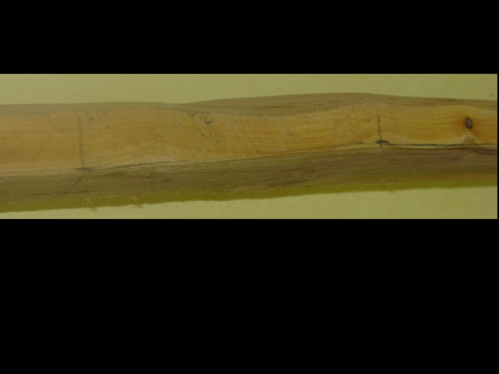

Denn nun habe ich ihn zwei Tage ins Warme gestellt und bemerkt, dass die seitliche Verwindung doch immer stärker wird:
Der Abstand von der Seite zum Boden beträgt in der Stavemitte 2cm:
Das heißt die Sehne würde mittlerweile knapp an der Griffaussenseite liegen :-\
Das Gewicht hat sich in den zwei Tagen um 80g verringert. Es sind nun 720g. Ich vermute, es wird nicht mehr viel an Feuchtigkeit verschwinden können. Trotzdem habe ich den Stave nochmal in seitliche Lage gezwungen und vier cm "überspannt". So werde ich ihn jetzt zwei Wochen liegen lassen:
Vielleicht bringts was. Oder sollte ich den Stave an der Mitte etwas erhitzen?

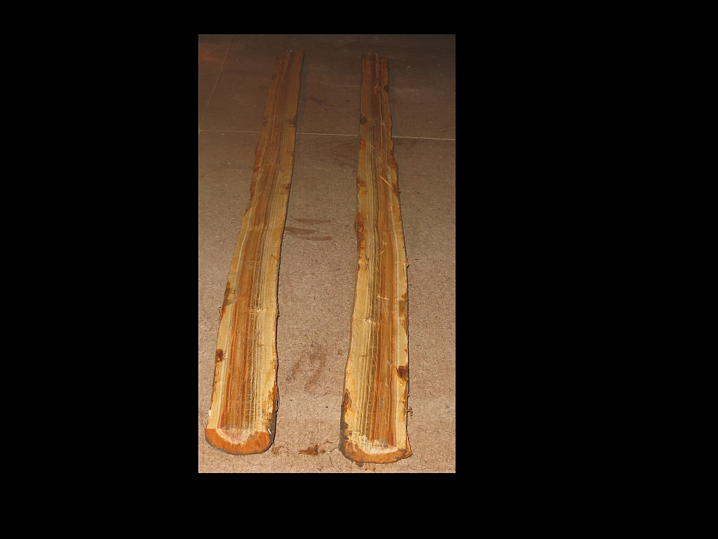

Achja das habe ich noch vergessen. Ein Foto von einem abgeschnittenen Ende, unbehandelt auf dem Dachboden getrocknet. Mann, wie das einreisst!

So, der Stave ist durchgetrocknet 710g. Die Aktion mit dem Aufspannen bringt überhaupt nichts. Der Bogen ist genauso zur Seite verzogen wie zuvor.
Ich habe mir das mit dem Dämpfen durch den Kopf gehen lassen. Natürlich wird das Holz nicht wieder feucht. Es wird erhitzt und vielleicht äußerlich etwas feuchter. Aber durch die Hitze des Holzes verdampft ja das Wasser ... ::)
War mir eben nicht so sicher, weil ichs noch nie gemacht habe. Aber jetzt wird es auch dafür Zeit. Ich werde den Griffbereich dämpfen und dann versuchen so um die sechs Zentimeter zu biegen. Morgen gehts los.

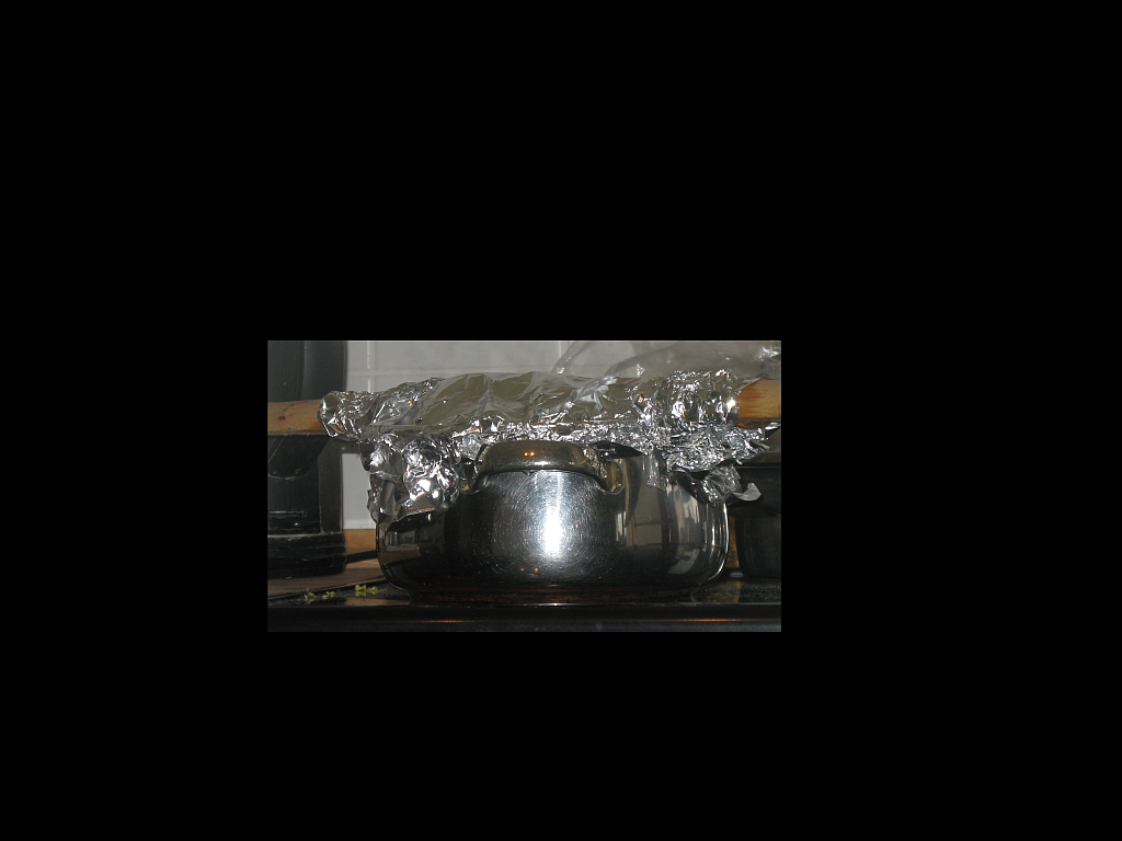

So der Bogen ist gedämpft und aufgespannt. Mal schauen...
Holzsuppe
aufgespannt
