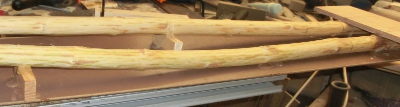

Zuerst mal wurden die Billets nach bewährten Muster auf ein Rum-Fort-Brett geklebt.

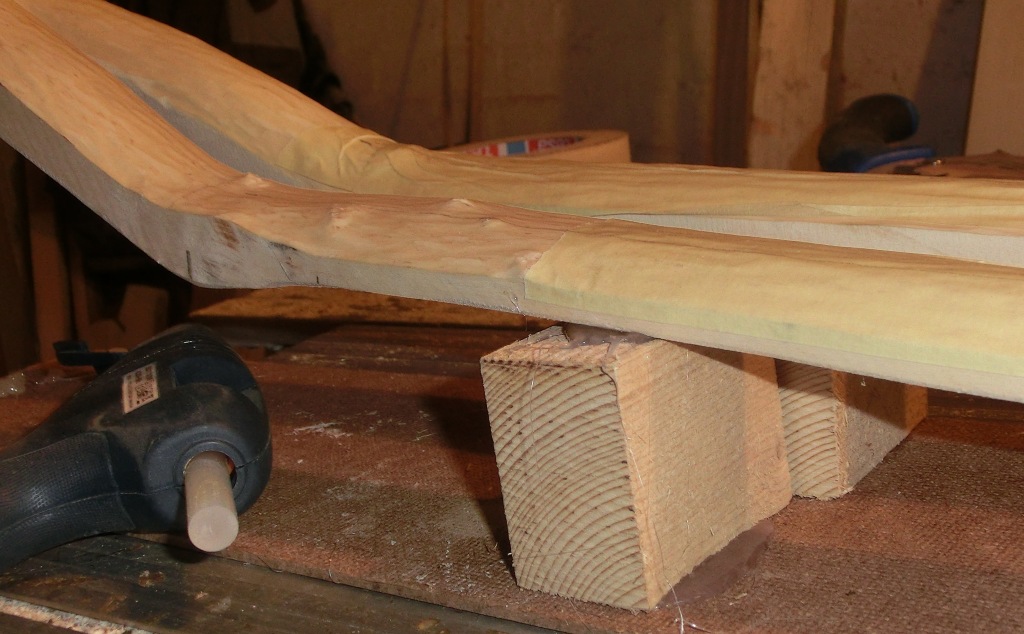

Die Kniekehlen (wie nennt man die Stelle nochmal?) wurden mit angekleben Klötzen auf genau 5cm Reflex fixiert.

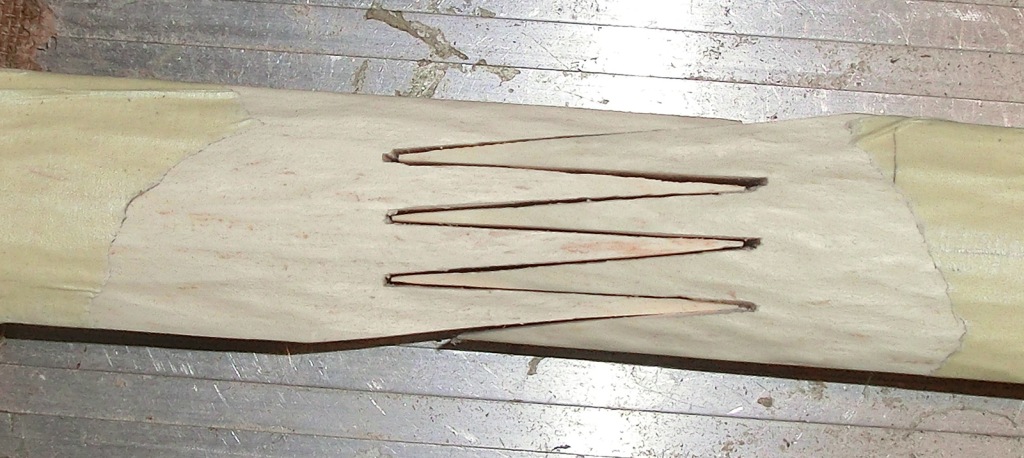

Dann wurde über der Spleißstelle ein weiteres Rum-Fort-Brett geklebt und der Spleiss angezeichnet,
und mit der Bandsäge ausgesägt.

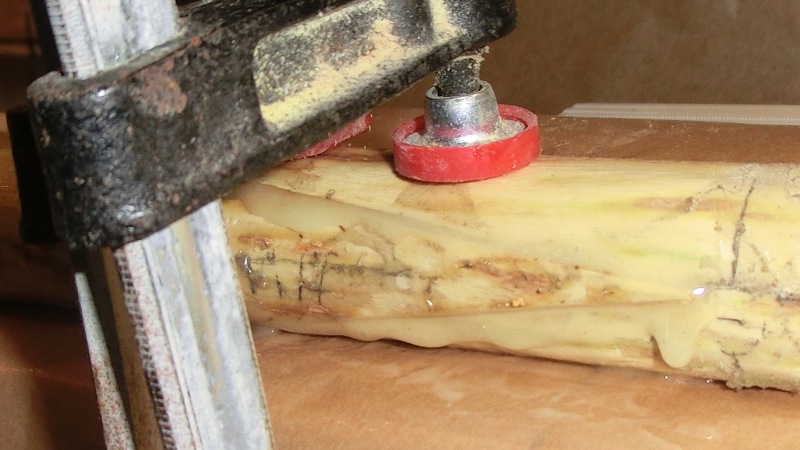

Alles vorbereitet, Zwingen bereit gelegt, Druckleisten angetappt, Wurfarme mit Lederpolster geschützt, der Eulenkleber 300 kann angerührt werden.

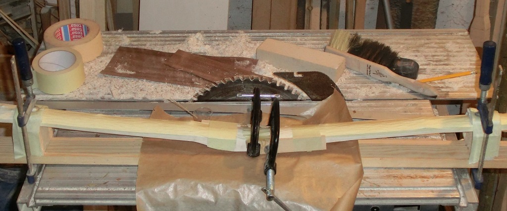

Und alles verklebt, erst die Wurfarme zusammen geschoben und mit Schraubzwingen gegen ein verrutschen gesichert, dann den Spleiss mit C-Zwingen in Form gedrückt, dabei genau die Flucht gehalten.
Und so sieht es jetzt von oben aus. ;)

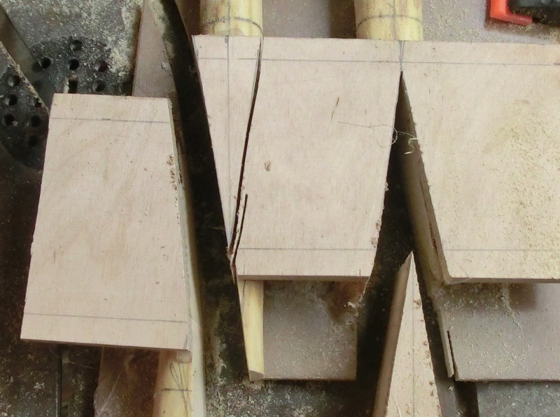

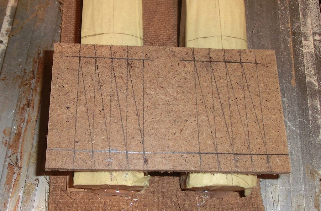

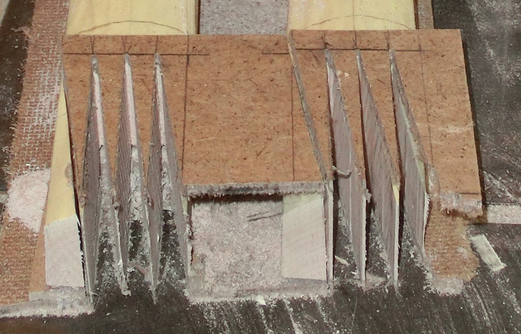

V - Spleiß :
(auch vom Heidjer)

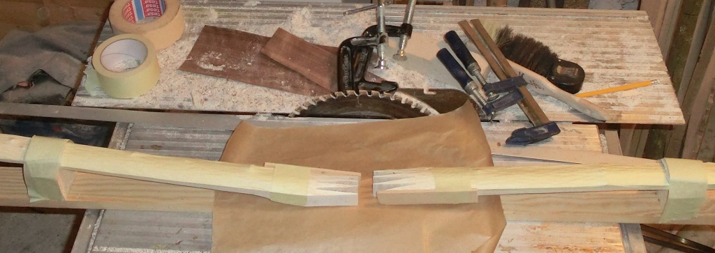

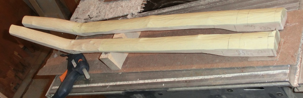

Bei den Billets , zuerst Griffbereich, Fadeouts und Länge anzeichnen. Dann die Mittellinie anzeichnen und die Billets auf einen Brett fixieren. Das habe ich mit Heißkleber gemacht, weil das eine Billet einen Reflex hat, habe ich das andere Billet so weit angehoben das die Tipps beim Tillern auf einer Höhe liegen.
Dann ein Brettchen über die Spleißstellen geklebt und den V-Spleiß angezeichnet und mit der Bandsäge ausgesägt.
Der Spleiß passt fast auf Anhieb, zwei – drei Mal mit der Feile drüber und dann mit Epoxi verklebt.
