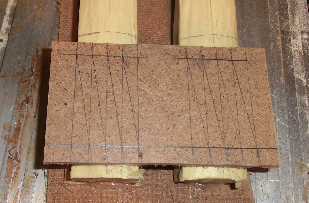

Dann wurde über der Spleißstelle ein weiteres Rum-Fort-Brett geklebt und der Spleiss angezeichnet,
und mit der Bandsäge ausgesägt.
Spleiss passt schon so, den Rest machen die C-Zwingen.
Alles vorbereitet, Zwingen bereit gelegt, Druckleisten angetappt, Wurfarme mit Lederpolster geschützt, der Eulenkleber 300 kann angerührt werden.
Und alles verklebt, erst die Wurfarme zusammen geschoben und mit Schraubzwingen gegen ein verrutschen gesichert, dann den Spleiss mit C-Zwingen in Form gedrückt, dabei genau die Flucht gehalten.
Und so sieht es jetzt von oben aus. ;)
Und wenn ich denn Morgen Zeit finde, dann geht es bei der Esche weiter, so kann der Kleber mindestens zwei Tage aushärten.
