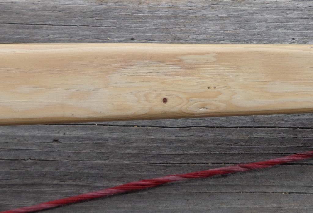

Jaein
Das Bild zeigt zwei halb stehengelassene Ringe um die Propellerform auszugleichen. Auf der Gegenseite habe ich übrigens das gleiche gemacht. Über dem Griff habe ich ebenfalls zwei drei Ringe zum Runden stehengelassen die zT. gut in den Fadeout reichen. Das habe ich schon öfter gemacht, auch Buckel zu gut abgeschliffen. leider habe ich dazu keine Bilder.
Zu allem Überdruss habe ich diesen Rat , mit der genau gleichen Frage als Newbie, hier im FC bekommen.
Zu einem Warbow Deines Kalibers würde ich, Asche auf mein Haupt ;) auch nicht raten.

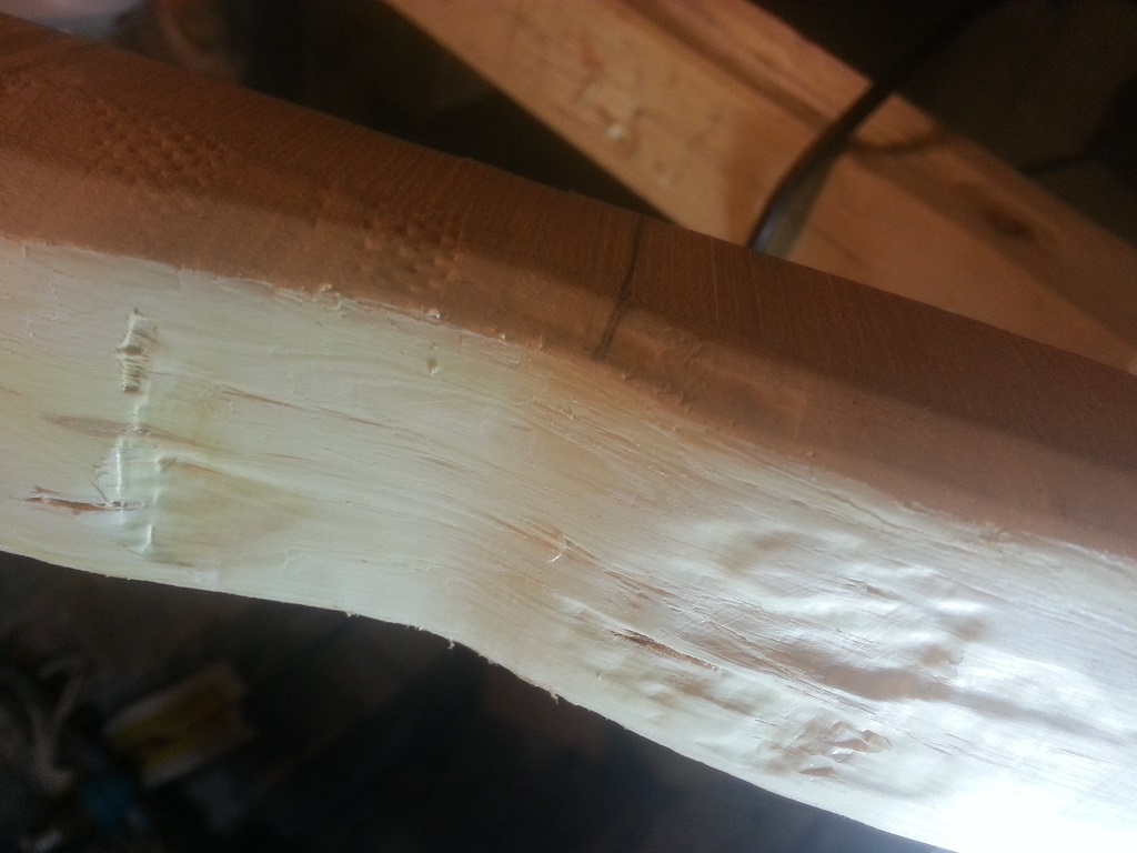

De Molay
Beiträge: 26
Registriert: 27.05.2011, 11:18
Re: Jahresringe Splint ausarbeiten Eibe
Beitrag von De Molay »
............ und das war klar, und ist wohl das Ende.
Das ist direkt in der Mitte des Griff´s......... sagt mir bitte, das das nicht so wild ist, sonst hält mein Brechreiz bis ins nächste Jahr an. :'(
Squid (✝)
Beiträge: 9789
Beitrag von Squid (✝) »
Tjo, bist halt durch. Doof das.
Macht aber nix: Ist ja am Griff, da kommt das Griffleder drum. Also kannst du da mit einem vernünftigen Teilbacking gegen halten. Ganz nach Gusto: Lagenweise Fiberglas mit Epoxy oder Sehnen mit Hautleim. Hanf mit Weißleim ginge zur Not auch, ich würds aber nicht empfehlen: Das kann wegplatzen.
Dick verpflastern mit dünn auslaufenden Rändern, auf saubere Klebung achten und dann mit dem Griffleder tarnen.
Ach ja und das Konzept "mitbiegender Griff" sollte an dieser Stelle auch noch einmal überdacht werden ;)
