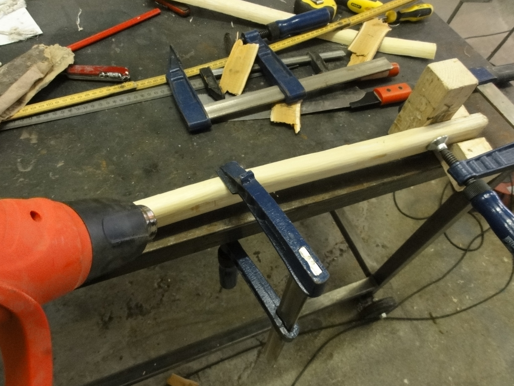

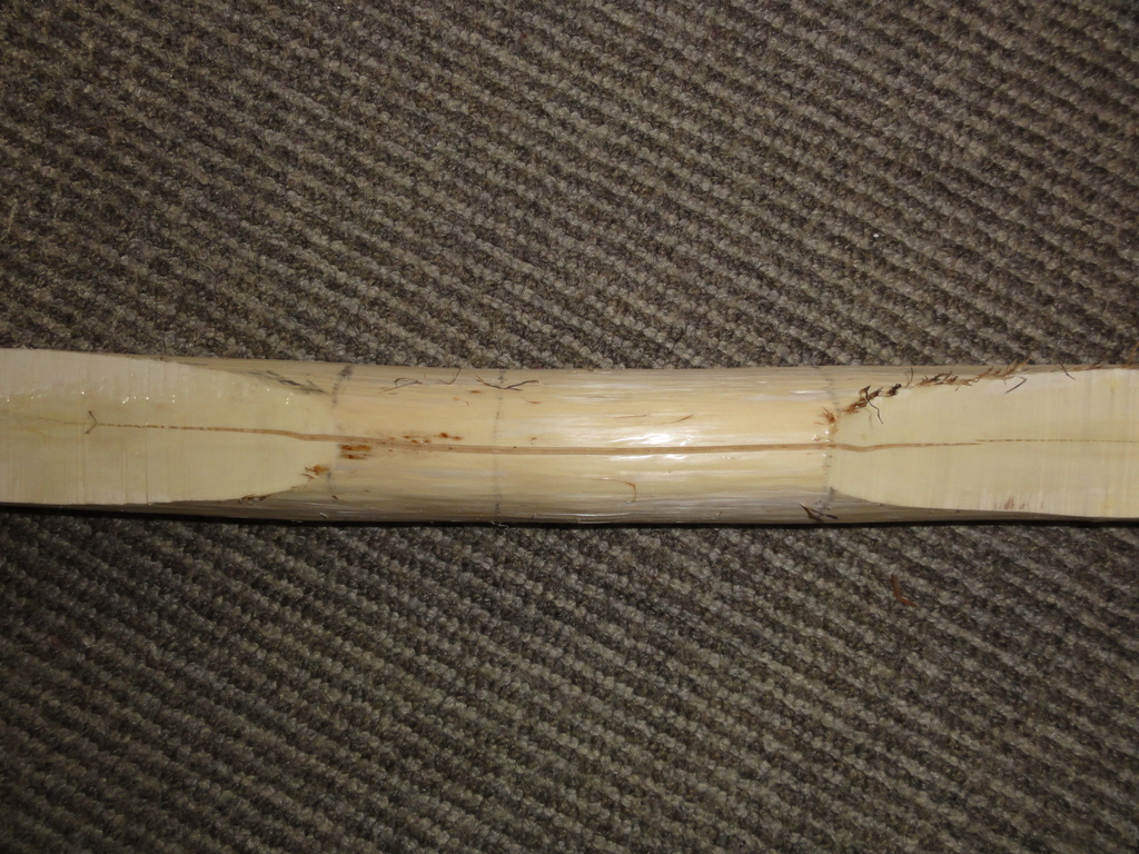

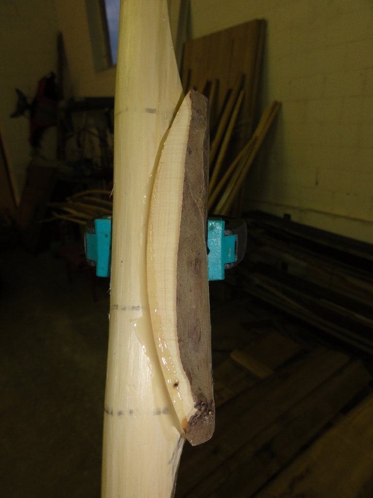

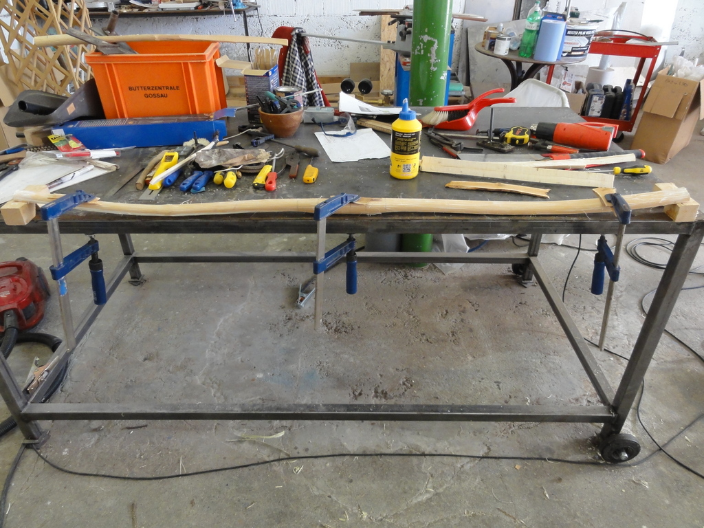

Das Pfaffenhütchen hat einen Riss im Griff bekommen nach einem Tag in der Wohnung, war wohl noch etwas zu feucht. Ich habe den Griff mit Eibe frisch aufgebaut. Da der Griff steif bleibt sollte das Griffdesign so funktionieren. Das Richten mit der HLP hat viel Zeit gebraucht, das Holz wehrt sich heftig gegen Richtungsänderungen.
Zu früh ins Haus genommen, Griff leicht eingerissen.
Da der Griff steif bleibt habe ich mich entschieden den gerissenen Griff mit einem Eibenstück zu ersetzen
Flucht gerichtet mit HLP, lässt sich schwer biegen.
