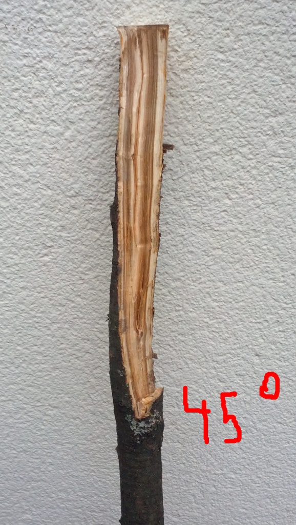

Was sagt mir dieses Gefaser der äußersten Holzschicht?
Die Zierkirsche (die noch im Boden steckt) sieht mir doch recht gut aus, ich denke die spaltet man dann wohl auch einfach. Die oberen Äste, die fürs Spalten zu dünn sind, muss man dann wohl nach meinem Verständnis auf den Markkanal runterarbeiten vor dem Trocknen.
Ravenheart hat geschrieben: Mit 1,50 m kann man aber schon was anfangen! Entweder machst Du nen kurzen, breiten, paddelförmigen Indianer draus,
http://www.praehistoric-archery.de/15.html
(runter scrollen, etwa Mitte Scrollbalken, Kapitel 4 die Osage, oder der Weiße im Bild direkt davor!)
oder Du setzt an beiden enden so ne Art "Syjahs" - allerdings fast gerade, nur leicht geflippt - an, 2 x 10 cm Überstand, und schon bist Du bei 1,70m, wenn auch mit 2 x 20 cm steifen Enden. Aber da lässt sich was draus machen!
Also der Paddelbogen gefällt mir von der Optik und es hört sich einfacher an ;)
Gornarak hat geschrieben:So schwer find ich die Form gar nicht. Kirsche funktioniert als Bogen und die beiden Billets lassen sich auch zusammenspleißen. Meiner Erfahrung nach kannst du Kirsche beim reißen zusehen. Deswegen so schnell wie möglich in den Schatten und dort auf den Markkanal runterarbeiten bzw. spalten. Danach Rinde runter und langsam trocknen.
Das ist nur ein einziges 150cm Stämmchen. Die beiden Bilder sind nur einmal dasselbe Stück von vorne, einmal von der Seite.
Soll ich den Stamm spalten? Habe ich halt noch nie gemacht. Aber andererseits bei der Dicke auch schade und aufwändig, den komplett runterzuarbeiten auf einen Rohling.
Ravenheart hat geschrieben: (Drehrichtung bleibt Drehrichtung, egal wie herum Du den ansetzt!) ;)
Normaler Weise ist Drehholz = Brennholz! Ich kenne nur EIN Holz (Hasel), das dennoch geht...
Allerdings hab ich die Kornel noch nicht gedreht getestet. (Normale Kirsche schon, das ging gar nicht!)..
Vorschlag daher: Schneide einfach mal einen geraden Stave raus und schau...
Schlimmeres als Brennholz kann dabei nicht raus kommen... 8)
Ist es jetzt Drehwuchs? Ich dachte, das bezieht sich auf die Fasern und nicht auf die Außenform des Stammes. Und einen geraden Stave herausschneiden ist doch nach meinem verständnis nichts, weil es dann nicht den Fasern folgt, oder?!?

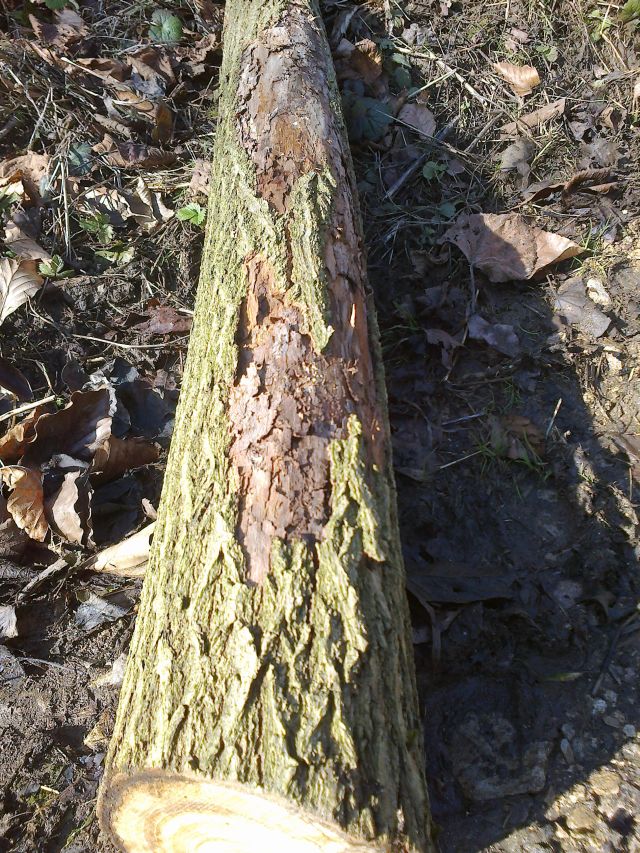

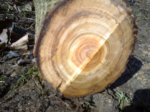

war heute im Holzhimmel...Esche, Robinie, Feldahorn, Hasel und Bergulme!
...leider größtenteils schon ein Ulmenfriedhof! Der Käfer/Pilz hat in den letzten 2 Jahren einen Grossteil hingerafft. :'(
Viele stehen noch dürr da...vielleicht kann ich davon noch etwas verwenden.
Was meinen die "Experten" lohnt sich der Aufwand?
leider Unscharf, die äusseren Jahrringe haben teilweise schwarze Verfärbungen, wahrscheinlich stockig...
Rinde fällt teilweise schon ab.
zum heulen! Alles dürr.Die Rinde fällt schon ab.
Beiträge: 3961
Hat gedankt: 4 Mal
Hat Dank erhalten: 21 Mal
Re: Es ist Holzzeit! Teil 4
Schaut gar nicht gut aus...

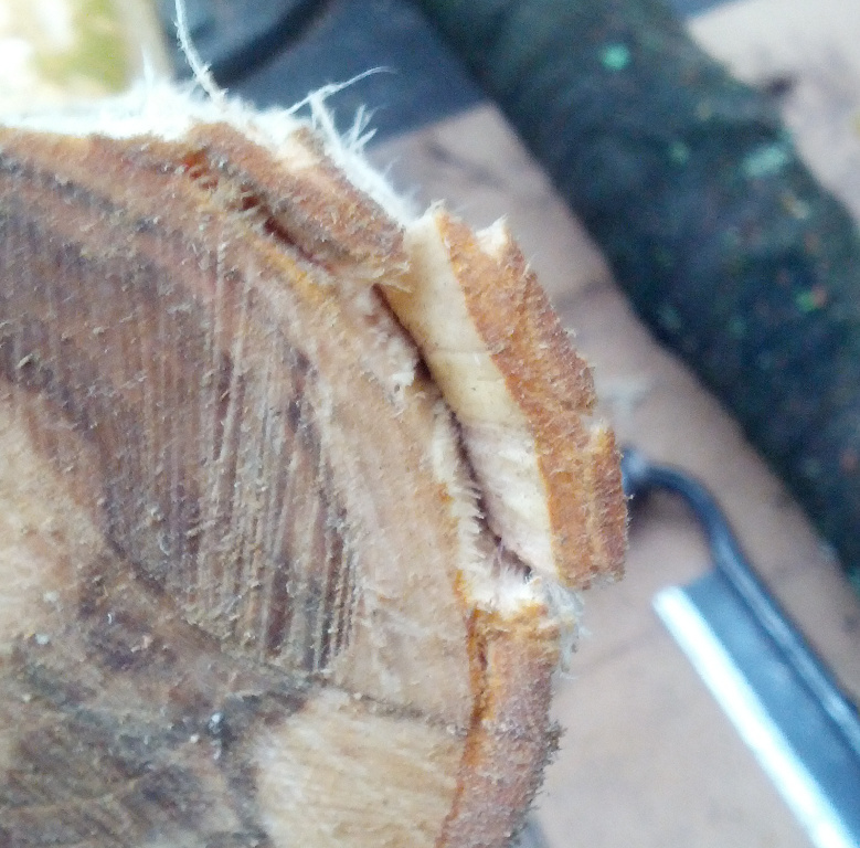

Habe versucht das Kirschenstämmchen zu spalten. Das war wohl nichts. Ich glaube ich habe den viel erwähnten Drehwuchs gefunden.
mit Messer auf zumindest einen Stave runterarbeiten oder verwerfen?
Hat sonst noch jemand einen schlauen Tipp zu dieser faserigen ersten Holzlage?
inge
Beiträge: 2973
Hat gedankt: 65 Mal
Hat Dank erhalten: 11 Mal
Beitrag von inge »
Das ist der Bast und wächst zwischen Rinde und Holz.
lg
inge
( Erasmus von Rotterdam )
Bastelnomade
Beiträge: 137
Registriert: 30.10.2013, 14:04
Beitrag von Bastelnomade »
Wow...so dicken Bast habe ich noch nicht gesehen. Bei der Hasel war der hauchdünn.
Aber der Drehwuchs ist glaube ich dann zuviel des Guten, oder?

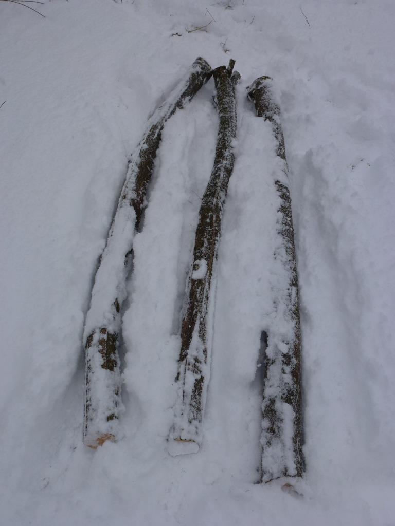

Zwei in eins: Schnee mit 2 x Pfaffenhütchen und 1x Hartriegel cornus sanguinea.
Jeweils 9-10cm Durchmesser, 180 bis 200cm lang.
Meine ersten Pfaffenhütchen sind gleich zwei Prachtexemplare!! ;D
Jetzt fehlen mir nur noch Eibe und Ulme...
Chilly
Beiträge: 22552
Hat Dank erhalten: 132 Mal
Donnerwetter, das sind ja Prachtexemplare! Gratuliere!!
