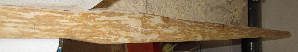

Hab mal auf die Schnelle ein paar schlechte Fotos von dem jetzigen Zustand gemacht. Bin in der Zwischenzeit nicht mehr zum Weiterarbeiten gekommen, also noch 20 mm an den Fades.
Gesamte Länge
Gesamte Länge
Oberer WA
Oberer WA
Unterer WA
Unterer WA
Detail oberer WA, Seitenansicht von Fades bis ca. 2/3 WA-Länge.
Die WA von oben hab ich aus schräger Perspektive vom Griff weg fotographiert. Deswegen wirken der Griff und die Fades extrem breit, was sie nicht wirklich sind. Griff ca. 25 mm, Fades ca. 50 mm.

Beiträge: 22842
Hat Dank erhalten: 250 Mal
Re: Kurze Frage zum vollpyramidalen Design
Den rot markierten Bereich bitte vorerst weitgehend so lassen! ggf. erst ab der Linie dünner machen, undd erst NACH dem Tillern ganz vorsichtig den Übergang glätten, nicht mehr...
