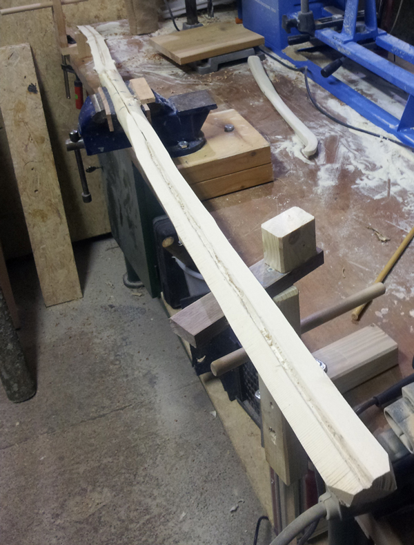

Hallo Beblibrox
Wenn Du die Rinde schon ganz runtergemacht hast, besteht eine ganz große Gefahr dass er irgendwo einreißt.
Entweder aufsägen oder einen Entlastungschnitt machen. Bei Holunder weiß man nie so genau wo er sich hindreht. Deswegen ist es auch gefährlich zu viel wegzumachen. Wenn Du Zugang zu einer Kreissäge hast würde ich einen Schnitt bis maximal zum Markkanal machen. Genau in der Mitte des zukünftigen Bauches.
Da ist es wichtig dass Du das noch heute machst.
Matthias
Deswegen ist der Schnitt immer noch die Materialsparendste Variante.
Zeig doch mal ein Bild. Wenn Du den Bogen noch reinlegen kannst ist die Verdrehung nicht so schlimm.
