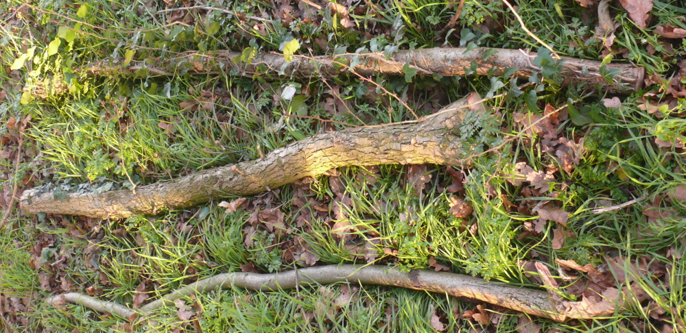

war heut auch mal Holz ernten:
sind natürlich nicht alle für das Sap-Turnier

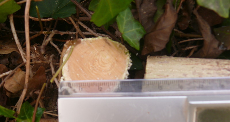

...und hier kommt das Pfaffenhütchen: gepellt und das dickere Ende mit dem Ziehmesser dem dünneren angeglichen - und (fast) fertig ist ein Pfaffen-Langbogen mit rundem Querschnitt
...muss jetzt nur noch trocknen...und dann vielleicht ein bisschen feintillern..

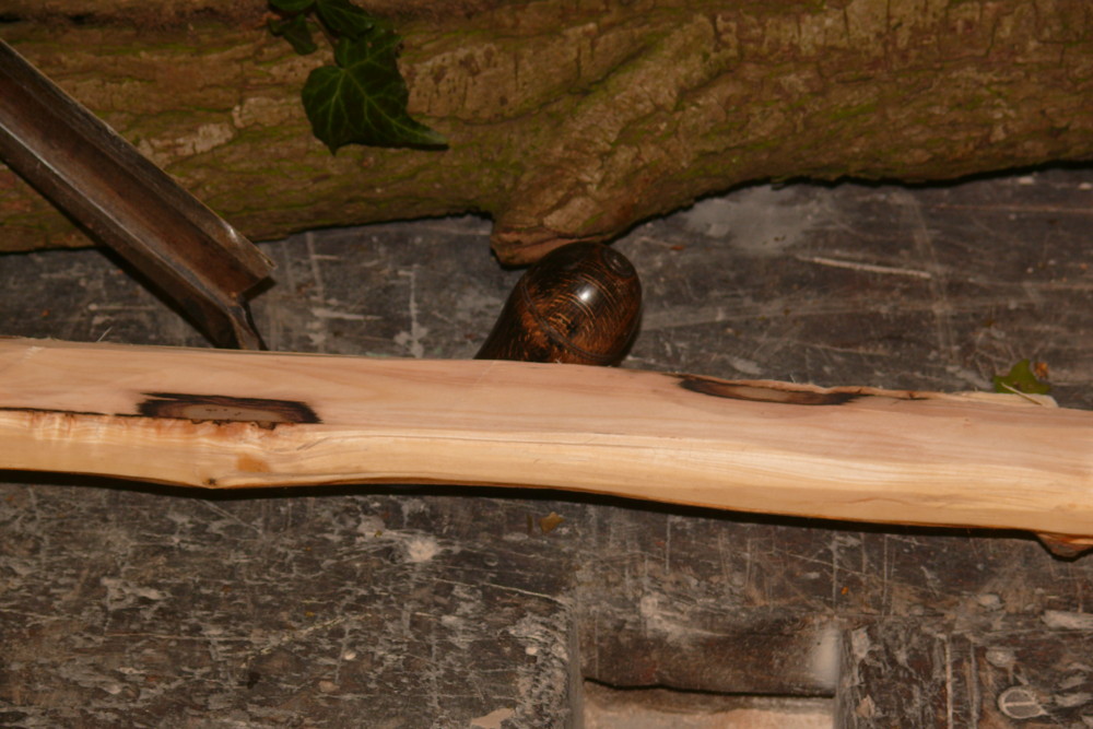

Weissdorn Bruchtest Ergebnis: ist übern Rüchen geplatzt - Bauch scheint ziemlich druckfest; keine Spur von Stauchrissen
ach ja, Werkzeuge bisher: Zugsäge(zum "fällen"), Bandsäge, Ziehmesser, schnitzmesser.

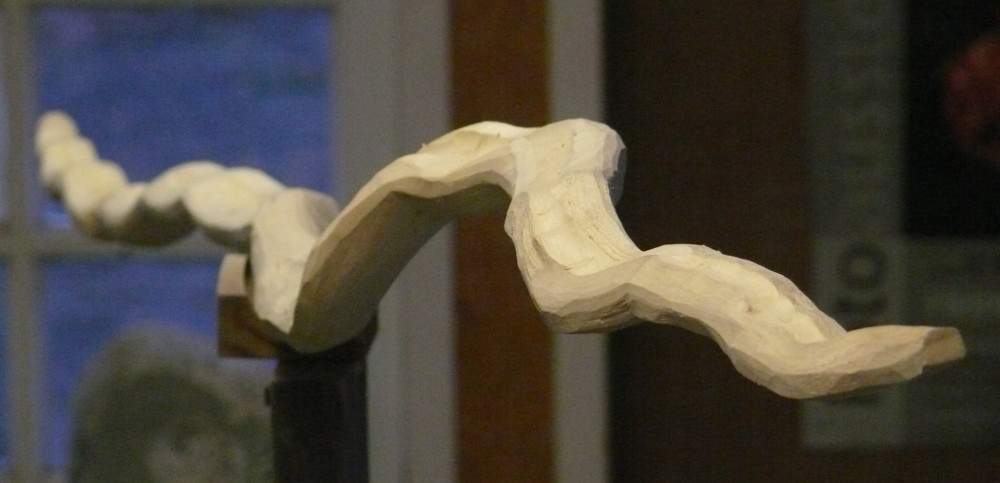

weitergehts...
Weissdorn ein bisschen weitergeschnnibbelt - und siehe da: Efeuschlange...

Die Efeuschlange ist doch genau Dein Dingen

Falls die Efeuschlange was wird, hätte ich einen Namensvorschlag:
Neidr
Ist walisisch für Schlange
Gruß Benedikt
Neidr
Gruß Benedikt

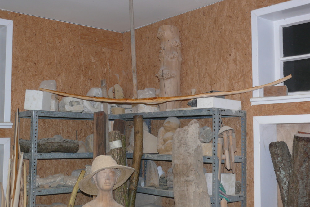

hab mal´n bisserl weitergemacht..
Pfaffenhütchen- Stängel mit rundem Querschnitt und ca. 2cm Durchmesser (mit Rinde) im Griffbereich verliert nur noch wenig Gewicht .Hat jetzt knapp 400 g und im Bodentiller gefühlte 30 lbs bei 26 - 28"...ma sehn.., vielleicht werd ich ihn noch ein Stück kürzen,,
Das Efeustöckchen hat beim ersten Bodentillern verdächtig geknistert...
hab ihn dann sanft runtergetillert und immer wieder gepumpt, um ihn an ei Bogen- Dasein zu gewöhnen
mal . hat zur Zeit etwa 32 lbs bei 26" Auszug und hat erstaunlich exakt (wenn auch nicht ultimativ schnell) seine ersten Pfeile geworfen..
Tiller sieht gruselig aus - ich versuch das noch ein bisserl zu optimieren, vorher gibbs kein Bild!

das sind wirklich krasse Wellen Toddi!
