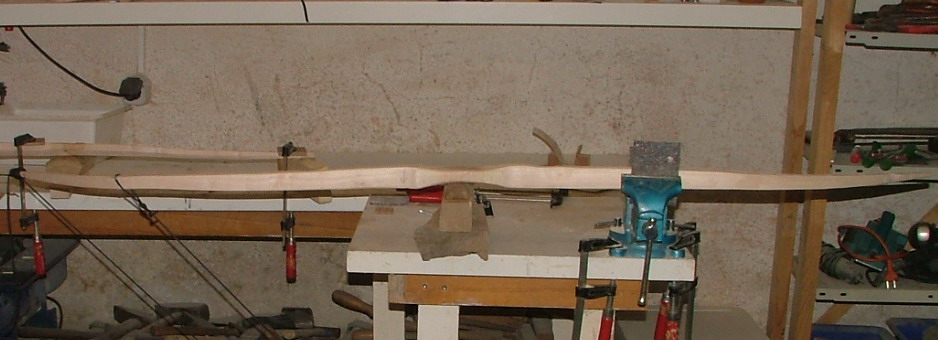

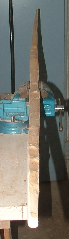

so noch ein paar Bilderchen
der deflexe Hartriegel mit beiden Wurfarmen in der Trockenform
der reflexe Hartriegel auf Breite gebracht un der 2. Wurfarm profiliert
die Seitenansicht des reflexen Hartriegels
die Bögen wandern nun für ein paar Tage in den Wohnbereich

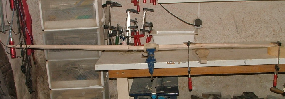

So heute ein bisschen weitergearbeitet.
zuerst die beiden Hartriegel aus der Trockenform raus, dann ein wenig Formkorrektur und Beide hatte gleich mal eine Biegeaktion notwendig. Dank tatkräftiger Hilfe von meinen Söhnen ging das recht rasch.
der Burgunder bekommt eine Seitenkorrektur im Wurfarm
der R/D eine Korrektur im Griff
die 2 Kerle brauchen jetzt mal einen Tag Ruhe
