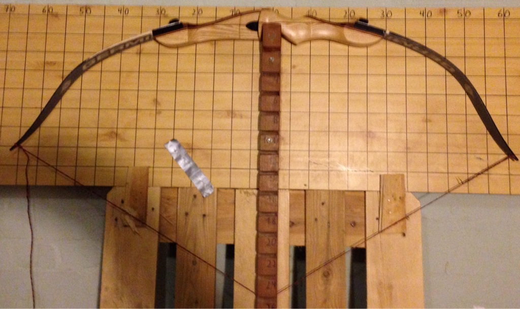

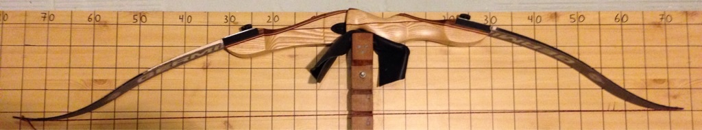

Re: Neuling braucht Hilfe
So ohne Tiller einfach gekürzt bis Sehnenstand 17cm da war.
25#@26" ca. 150cm lang
Bin mal gespannt ob die WA halten
- Beiträge: 22358
Die Biegung sieht ziemlich "krank" aus...
Ravenheart hat geschrieben:Die Biegung sieht ziemlich "krank" aus...
Jo 2 fette Schwachstellen aber ist halt nur 25# und Ski. Ich seh das als Materialtest an hätte ich noch 40-50# Chance gehabt hätte ich noch Getillert aber so lass ichs drauf ankommen oder sie verrecken halt
