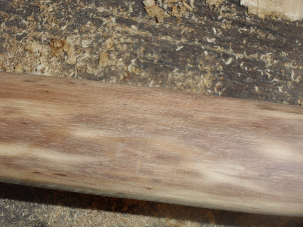

Kann es sein, dass die dunklen Flecken das durchscheinende Kernholz sind??
Das Kernholz ist bei der Robinie deutlich dunkler als der Splint, beim Runterarbeiten mit dem Ziehmesser scheint dann das dunkle Kernholz durch, wenn der erste Kernholzring nur stellenweise angeschnitten ist. Ist auf den leider unscharfen Fotos schwer zu erkennen.
Kratz mal vorsichtig, ausgehend von einem der Flecken, weiter!

Re: Saplingbow 6, Padmas Mann - Hasel/Robinie
Nein, da scheint nichts durch.
Diese Flecken kommen durch die Umbildung von Splint zu Kern zustande (u.a.) und hängen auch stark von den Wachstumsbedingungen ab. Anscheinend neigt Robinie die auf eher feuchtem Boden gedeiht eher dazu solches zu Zeigen als Andere aber so sicher ist man sich da nicht.

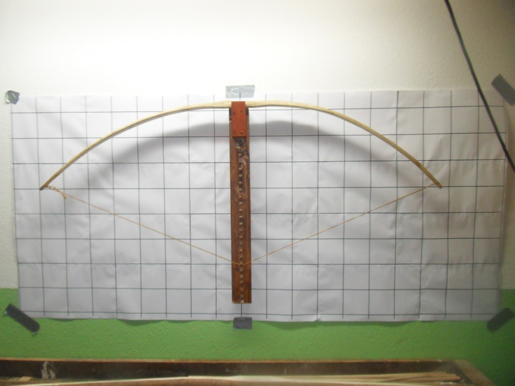

Mein Mann war auch fleißig:
Hier mal ein paar Zwischenschritte, damit ihr erahnen könnt, wie wir manchmal im Nebel standen:
Wir werden noch versuchen, die Biegung mehr nach außen zu verlegen. Und vielleicht löst sich dann auch der Knick am rechten Wurfarm etwas auf.
Dazu ist aber anzumerken, dass da eben auch so komische Knubbel auf dem Rücken sind und damit haben wir als Anfänger mit gerade einmal einem laminierten und einem Glasbogen natürlich keine Erfahrung:
Danach kommt die kleine Schwachstelle.
Aktuell hat er ca. 45lbs bei 25 Zoll Auszug, das fühlt sich gut an
Und Set hat er auch entwickelt, wir hoffen nicht zu viel...
Wie man sieht, bekommt er gerade auch Tipoverlays, dann kann's bald an den Feintiller gehen.
An dieser Stelle will ich aber nicht unerwähnt lassen, dass wir uns beim Tillern haben von Dirk und Acker virtuell unterstützen lassen. An dieser Stelle ein ganz dickes Dankeschön! Ohne hätten wir wohl zwischendrin mal absolut den Überblick verloren.
Achja, und seine ersten 40 Pfeile hat er auch hinter sich. Bevor jemand aufstöhnt: Dirk hat gesagt, wir sollen und zwar im Zustand vor dem vierten Bild!!!
Mein Mann hatte dabei ein äußerst breites Grinsen im Gesicht und die Pfeile flogen echt schööööön und trafen auch!
Der Bogen ist echt ein dankbares Stück Holz
Und wir sind total glücklich, dass wir es bis hierher geschafft haben und freuen uns nun auf den Endspurt und auf den Hasel
Es wäre ja zu schön gewesen.....
Sie ist hinüber...
Ihr letztes Tillerbild: Danach noch ein bißchen verbessert und beim Aufspannen dann das Geräusch, dass keiner von uns hören will....
Sieht irgendwie spröde aus....
Ok, den Hygrometer hatten wir die letzten Tage nicht mehr so im Auge....
Nur noch 50 bei 22°C sagt er uns jetzt aus seiner Ecke raus...
Wir brauchen wohl einen mit Warnfunktion!
Acker hatte eben mal wieder recht mit den jungen Padawanen....
Trotzdem ist's zum Heulen, zum Schreien und zum K.o.t.z.en!!!!
Aber wir haben ja noch die Hasel....
Breiten- und Dickentaper hat mein Mann im Laufe der letzten Woche gemacht.
So biegt sie abgespannt aus:
So mal zur Probe auf dem Tillerstock:
Reißt uns auch noch nicht vom Hocker das Ding, aber aktuell sind wir auch zu depressiv, um da wirklich einen klaren Gedanken zu fassen....
Sie ist hinüber...
