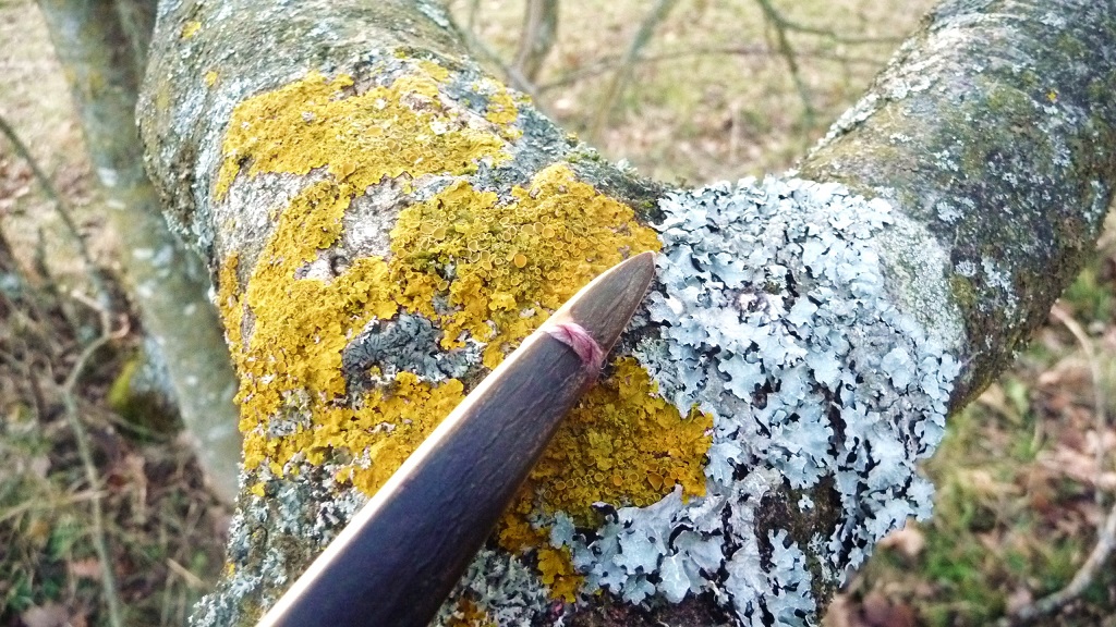

67" Hartriegel-Sapling "Orca" 38lbs@28"
skinwalker
Beiträge: 1484
Beitrag von skinwalker »
"Orca"
Hartriegel mit Rinde auf dem Rücken
67" NTN
Linsenprofil
WA max. 32mm / Tips 9mm
38lbs@28"
Sehne Dacron 10 Strang
Clou Wasserbeize "Schwarz" am Rücken, auf stark abgeschliffener Rinde und mit 3 Schichten Leinölfirnis versiegelt
Selfnocks
Ganzer Durchmesser des Saplings bildet den Griff
Griffwicklung Lederband
Wirft sehr zügig für seine 38lbs
Die Rinde hat nach dem ersten leichten Pumpen auf Standhöhe etwas "geächzt" - nach ca. 250 Pfeilen haben sich
leichte Haarrisse auf dem Rücken gebildet. Diese sind aber nur bei sehr genauer Betrachtung sichtbar.
Durch regelmäßiges Aufbringen von Leinölfirnis vor Gebrauch, bleibt die Rinde schön geschmeidig und ist nach weiteren
300 Pfeilen ohne neue Risse,bzw. haben sich die bestehenden Risse nicht ausgebreitet oder vergrößert.

Sieht wirklich sehr schön aus!!!
aber: Schleppst du mit der draufbelassenen Rinde nicht unnötig totes Material mit?

Taurus hat geschrieben: aber: Schleppst du mit der draufbelassenen Rinde nicht unnötig totes Material mit?
Finde ich nicht - ist ja was das Gewicht angeht, zu vernachlässigen, da stark abgeschliffen (ist auch nicht schwerer als ein optisches Backing wie z.B. Schlangenhaut.
War ein Versuch, um erstens zu testen ob die Rinde standhält und zweitens wie man das optisch einsetzen kann.

Sehr schöner Bogen, mir scheint bei Hartriegel holt man aus wenig Holz viel Leistung.
(und wenn man die Elipse dick genug macht, verschwindet jeder Bogen dahinter ;))
