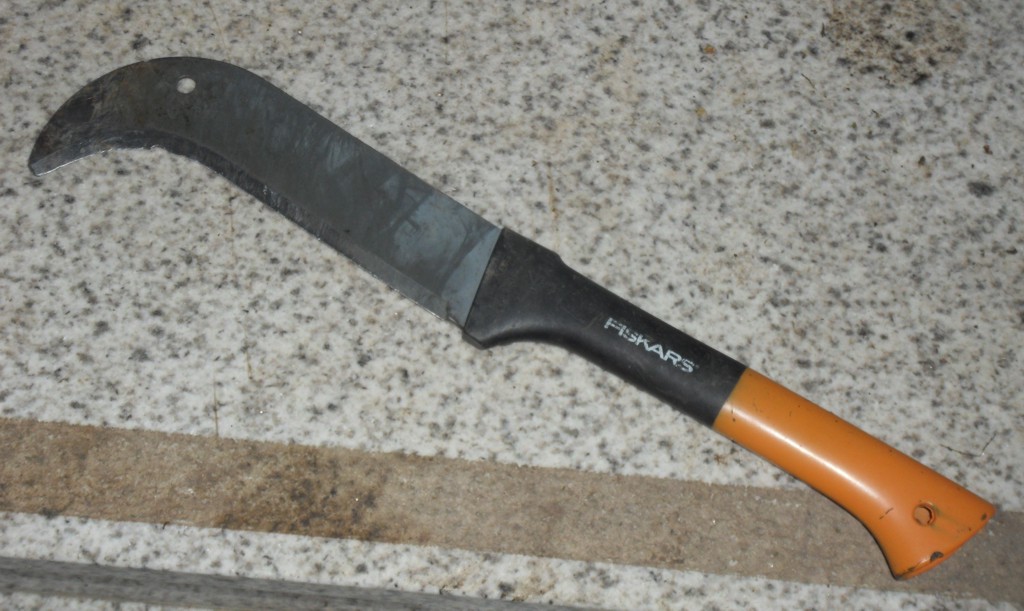

Werkzeug:
Jetzt fragt sich nur noch, was mal der Rücken werden soll. Wir schlafen mal eine Nacht darüber und hoffen, dass dann das Holz mit uns spricht.

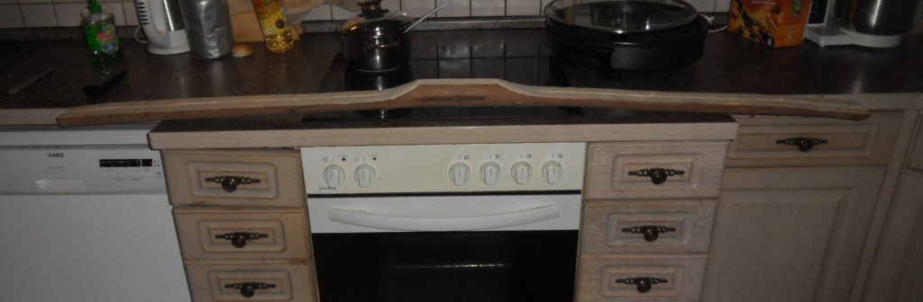

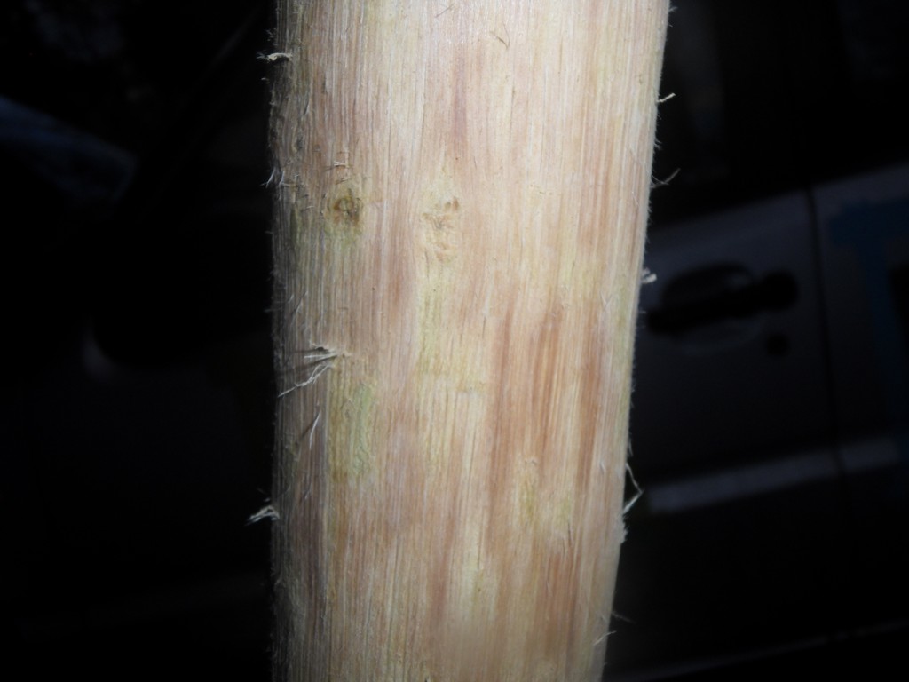

Am Hasel ging's heute noch ein bißchen weiter.
Mein Mann hat mal mit dem Zugmesser bis zum Markkanal runtergeschabt.
Nach Drehwuchs sieht das nicht aus, oder? Was bin ich erleichtert! ;D
Wie man vielleicht erkennen kann, haben wir uns dazu entschieden, den natürlichen Reflex des Stämmchens zu nutzen.
Ans Bogenform rausarbeiten trauen wir uns noch nicht wirklich und wir denken, dass das nicht zwingend notwendig ist, weil er ja eh nicht sonderlich breit, dafür aber schön gerade ist. Falls wir da völlig falsch liegen, bitte gerne uns darauf hinweisen.
Einen Entlastungsschnitt wollten wir auch keinen, ist ja wohl bei Hasel nicht zwingend nötig und wir hoffen durch das planieren der Grifffläche eine Alternative geschaffen zu haben.

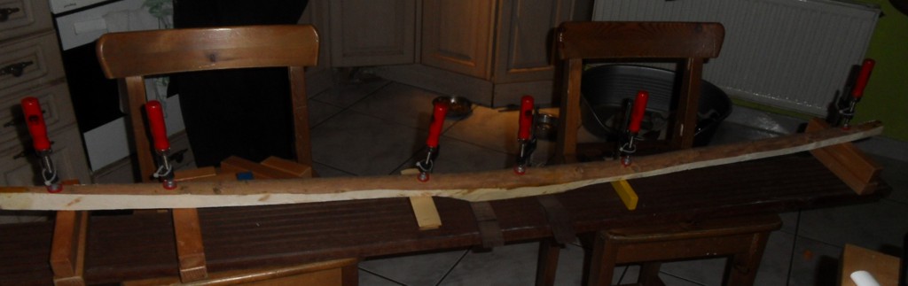

Der Hasel durfte dann doch noch einmal ran und wurde mit der Kreissäge "besäumt". So ein bißchen etwas wie grobe Bogenform hat er auch abbekommen:
Naja, perfekt geht sicherlich anders und vor allem sieht man jetzt wie unterschiedlich dick er beim Runterarbeiten blieb, aber fürs erste Mal nehmen wir das jetzt einfach mal so hin...
Seit dem Sägen macht er mir dennoch ein bißchen den Eindruck, als ob er sich verdrehen wollen würde. Mein Mann meint, das läge nur an der etwas schrägen Sägekante und ich hätte einen Knick in der Optik. Aber damit er's in Zukunft nicht zu bunt treibt mit dem Drehen bzw. es sich nicht einfallen lässt, wurde er nun eingespannt.
Bauklötze sind einfach ein prima Spielzeug ;D
Und die Massa-Bohle ist ja wiederverwertbar 8)
Sooooo, der wäre fürs erste versorgt.
