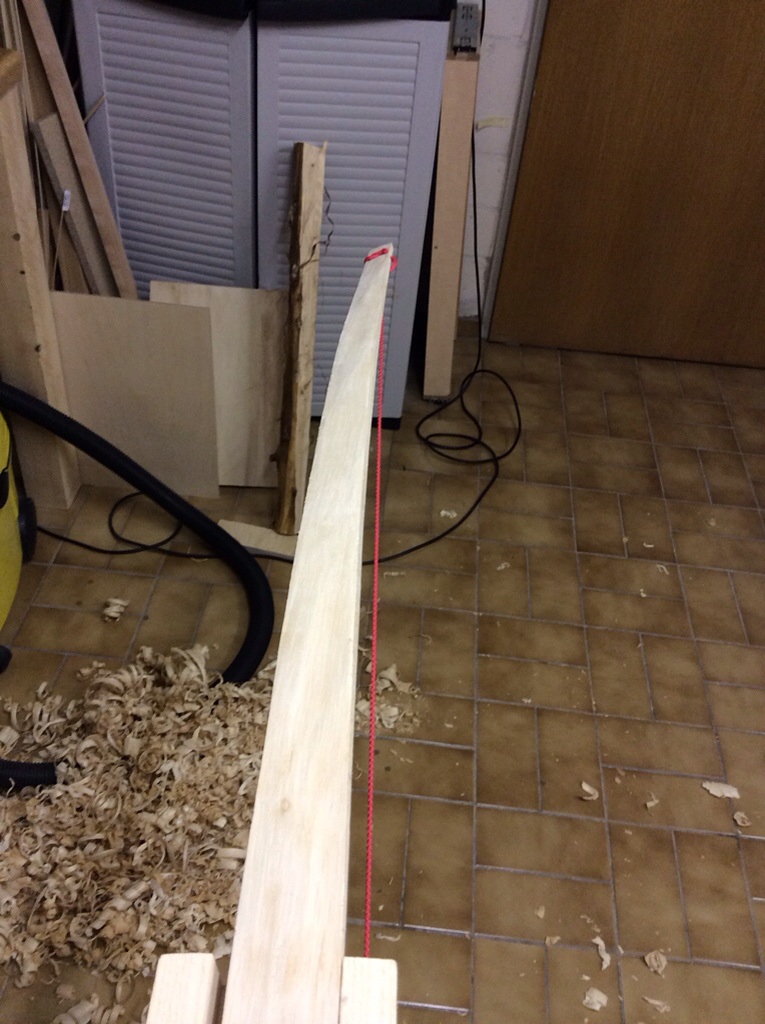

bei meinem ersten Versuch einen Bretterbogen aus einem Randabschnitt eines Eschenbrettes zu machen habe ich leider das Problem, dass sich die Wurfarmenden ganz extrem verwinden.
Vermutlich liegt es am Faserverlauf, bin mir da aber nicht 100%ig sicher.
Gibt es noch eine Chance den Bogen beim Tillern oder mit Backing zu retten oder soll ich mir die Arbeit lieber ersparen und gleich einen neuen Versuch starten?
Vielen Dank schonmal und viele Grüße
Carsten

Ist das dein erster Bogen?
Wenn ja bau ihn zu Ende. Dabei kannst du nur dazu lernen.
Sind die Wurfarme denn über den gesamten Verlauf rechts und links gleich dick? Kerben gleich tief?

Ich denke, Du kannst das noch beim Tillern korrigieren, denn das Problem scheint auch beim Tillern entstanden zu sein.
Schwäche die Wurfarmlängsseite, zu der er sich hindreht, denn die ist proportional noch zu stark.

Meine Einschätzung: Vergiss es!
Man lernt nicht Autofahren mit SO einem Auto:
http://rechthfr.files.wordpress.com/201 ... ttauto.gif
und man lernt nicht Bogenbauen mit SO einem Holz...
Sammle erst mal Erfahrung mit aussichtsreicheren Staves und bewahr' Dir den für spätere Experimente auf!

Auf deinem ersten Bild schaut der Faserverlauf schon sehr schief aus, Wie Rabe schon sagte, vergiss es.

CarstenM hat geschrieben:bei meinem ersten Versuch einen Bretterbogen aus einem Randabschnitt eines Eschenbrettes zu machen habe ich leider das Problem, dass sich die Wurfarmenden ganz extrem verwinden.
Würde ich auch sagen. Die Fasern sind recht schräg, was darauf hindeutet, dass das Brett schräg aus dem Stamm gesägt wurde. Wenn man den gesamten Jahrring als Zylinder anschaut und da schräg der Länge nach was rausschneidet, dann ist die Oberfläche verdreht.
Ich würde ihn trotzdem fertig bauen. Wenn er bricht, hast du wahrscheinlich einen schönen Bruch entlang der Fasern (die Richtung sieht man im Frühholz an den Gefässen schon gut). Wenn er nicht bricht, ist gut ;)
Jedenfalls ein schönes Beispiel, warum Bretter manchmal echt nervig sind.
Beiträge: 22358
Re: 1. Versuch Bretterbogen Esche: Fehlgeschlagen?
Granjow hat geschrieben:Die Fasern sind recht schräg, was darauf hindeutet, dass das Brett schräg aus dem Stamm gesägt wurde.
Ich tippe eher auf Drehwuchs.
b.t.w.: Man kann's auf den Bildern nicht richtig erkennen:
Ist der Rücken ein durchgehender Ring? Ich hoffe, das Detailbild zeigt den Bauch?

vielen Dank für die vielen Tips, werde ihn wohl "auf Halde legen" und später mal sehen was ich damit mache.
Das Bild zeigte den Bogenbauch, der Rücken ist ein freigelegter Jahresring.
Ist mein zweiter selbstgebauter Bogen, der erste ist aus einem gespaltenen Stave gebaut (und mit Hilfe), das hier war der erste Bretterversuch (ohne Hilfe, ausser Büchern).
Ich werd es erst einmal weiter mit gespaltenen Staves versuchen.
Carsten

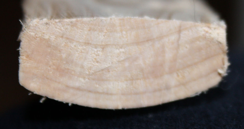

Der Eschenbogen ist mittlerweile beim Tillern gebrochen (ist nicht schade drum, hab ja was dabei gelernt). Vermutlich auch, weil der äußere Jahresring (oben im Bild) zu dünn war, hier würde mich Eure Meinung noch einmal interessieren:

Sorry aber die Bilder taugen absolut gar nigs... erkennt man rein gar nigs :(

Hi Tom Tom, hast recht, hab die Fotos nochmal eingestellt, hoffe die sind besser.

ich denke nicht, das es Hasel ist. Sieht mir eher wieder nach Esche aus.

Stimme zu. Und sehr hoher Frühholzanteil - nicht günstig. Außer du baust bewusst erst mal einen ganz leichten Bogen und machst vielleicht noch ein Leinen- oder Rohhautbacking drauf.
