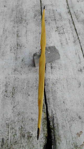

Beiträge: 10951
Re: Mäusebogen 1
Osage - Mäusebogen first teaser :)
Länge 64,5cm , ca 12#@ 10"
Leicht geflippte Enden, Nocken aus Büffelhorn
Beiträge: 3259
Hat Dank erhalten: 160 Mal
Re: Mäusebogen 1
Beitrag von Benedikt »
Der ist ja süß ;D
Gibts den auch noch ein Bild im Vollauszug?
Gruß Benedikt
Beiträge: 10951
Re: Mäusebogen 1
Ja wenn Sie fertig ist. Sehne muß noch gebaut werden und das Griffleder nebst Pfeilauflage.
Finish
Aber süß ,hm die ist eher sehr giftig ::) ;D ;D , geht ab wie ne kleine Rakete 8)

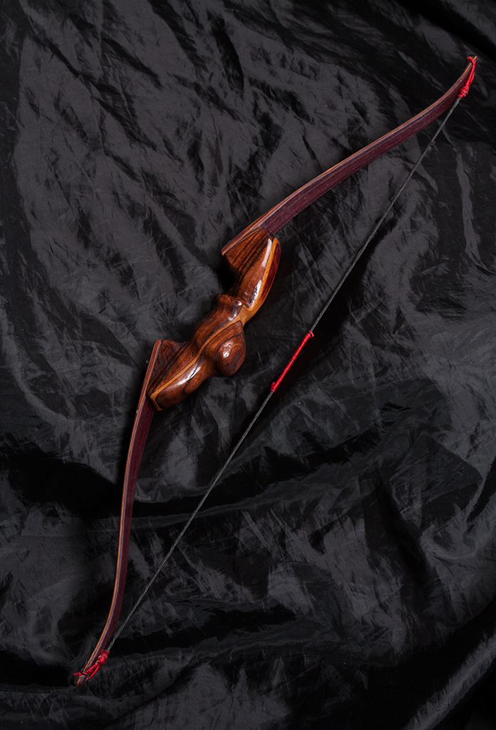

Fichtenelch78
Beiträge: 1306
Re: Mäusebogen 1
Beitrag von Fichtenelch78 »
Hallo alle zusammen. So heute gibts auch mal wieder einen "Mini" von mir! Mit seinen 40 cm von Nock zu Nock ist er aber ein "Mini-Bogen" und kein "Micro" Bogen. :D
Ich präsentiere den "Tiny Riot".
Griff: Königsholz mit eingeklebten Bambusstreifen
Wurfarme: 1mm Bambuslaminat mit 0.85 mm Glas am Bauch und Rücken
Zuggewicht: 16 Pfund
Auszug 8.6 Zoll
Tips: Grenadill
Sehne: 4 Strang Endlossehne
Befestigung der WA: Holzmutter mit M5 Innengewinde und zusätzlich ein eingelassener Stahlstift zur fixierung.
Leider habe ich wohl beim bauen geträumt und habe die Keile zum Befestigen der WA Rückenseitig angeklebt...aber er hält und ausserdem hab ich so n lustiges Muster in den Wurfarmen.
Der Kurze geht ab wie Schmidt`s Katze. Habe Ihn gerade auf der Nachbarwiese mal geschossen und er wirft den Selfmade Buchenpfeil mit Alu-Spitze satte 95 Meter weit. Ich bin selbst etwas überrascht drüber.
Ich hoffe er gefällt euch!
