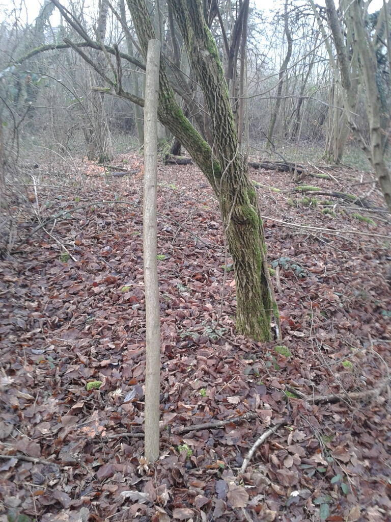

Mein Sapling ist ein Hasel mit einem Durchmesser von ca. 6cm:
Hier im Habitus:
Detailbild Rinde:

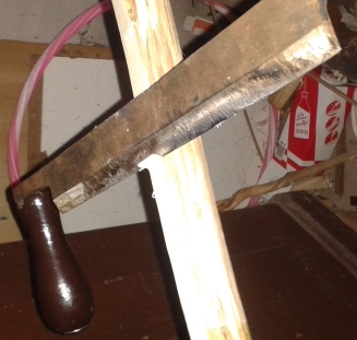

...und mim Ziehmesser.
Ergebnis:

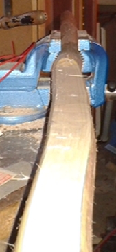

Übern Rücken gepeilt
Danach hab ich noch den Griff grob in Breite und Höhe angepasst und die Dicke der Wurfarme ein wenig reduziert.
Dabei kam dann das raus:
Von dem Rücken aus gesehen
Von der Seite gesehen
