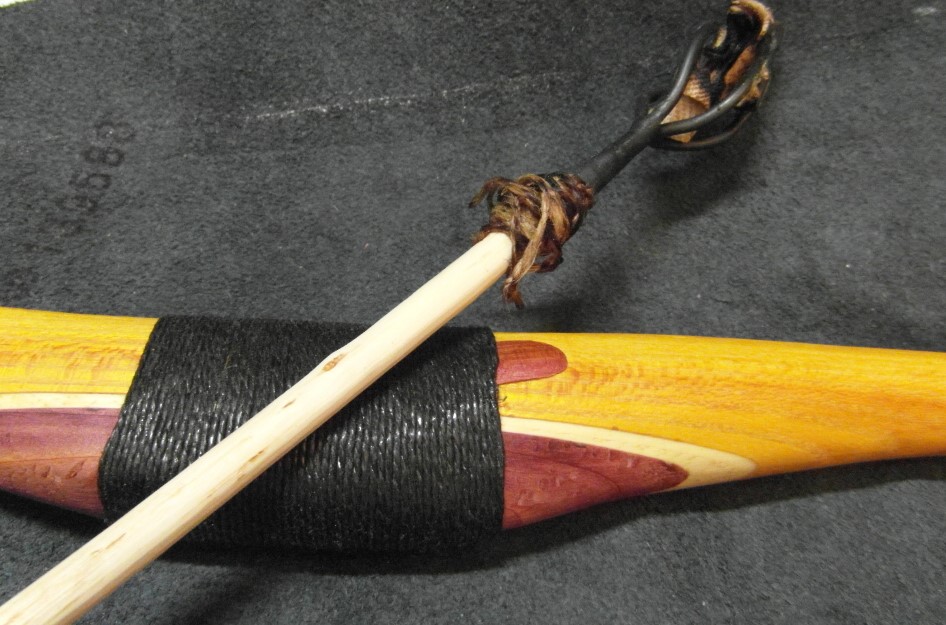

So, dann muss ich auch mal was zeigen, diesen Monat ist ja einiges an Kinderbögen dabei, da dachte ich machst auch mal einen. Der den ich hier vorstelle hat schon einen großen Bruder den ich auch schon irgendwo gezeigt hatte.
OSAGE mit 134 cm NtN
Gewicht 280 Gramm mit Sehne
Griff aus Ahornstreifen und Rotzeder
Tips aus Essigbaum
Breite Griff 3x4 cm Fadeout 2,5 Tips 0,8x1,0cm
Leistung 23 Lbs bei 20" Auszug
Tiller ist ich sag mal....geradesoooooo!
alfredle :D

Kinderbogen mit einem Brandpfeil halte ich für etwas gewagt :)
Für welchen kleinen Feuerteufel ist das Ding gedacht?
Ansonsten sehr sauber ausgeführt, ich weis nicht was Dich am Tiller stört.
Das Holz scheint die Biegung mitzumachen.

Sehr schöner Bogen. Tolles farbspiel sauber ausgeführt. Was dich an dem tiller stören könnte sind die sehr unterschiedlich langen Wurfarme das wirkt etwas komisch stimmt aber schon. Grosses (kleines) Kino!

Übungsschuss für den Jahreswechsel,
(SPASS...da könnt man dem Nachbarn mal richtig einheizen :D)

Der ganze Bogen gefällt mir auch sehr gut, die Farbkombi ist einfach schön.
Aber zieht der Empfänger tatsächlich 23#? Das wäre sehr ordentlich. Ist aber wohl dann nicht der erste Bogen für sie/ihn?

Der Bogen ist noch nicht vergeben, ich hab ihn halt bei 20 Zoll ( =45* Sehnenwinkel) gemessen.
