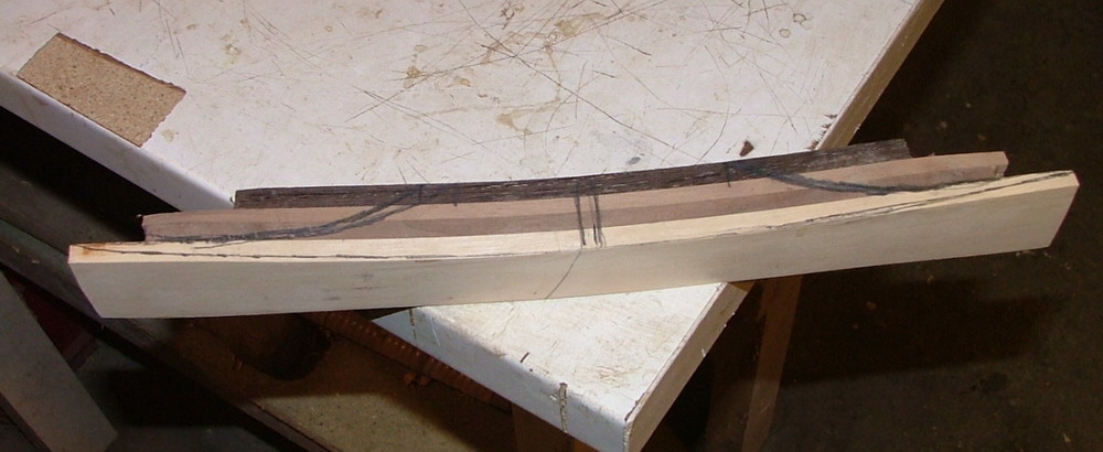

Griff anzeichnen
10.15-14.00
Schleifen, schleifen, schleifen.

Griff wird aufgeleimt
15.20-16.00
Sapling fürs Splingturnier ernten, während dieser Zeit kann der Griff schon mal anziehen (10min Epoxy)
