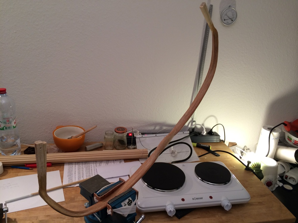

Sodele, es geht los.
Zuerst geht es darum, beim Kasan-Auge durch Erhitzen und Begradigen möglichst viel Reflex rauszunehmen, damit der Bogen handhabbar wird. Zugleich versucht man, Verdrehungen herauszuwringen, indem man den Bogen nach dem Erhitzen in die Gegenrichtung verdreht und erkalten lässt. Dabei bedient man sich eines Werkzeugs, das wie ein Tillerbaum ohne Fuss aussieht: Das Asa Gezi. Es kommt in die Biegung zwischen Tip und Kasan und hält den Bogen gestreckt.
Hier die erste Runde:
Das kommt davon, wenn man das Zubehör vor dem eigentlichen Bogen macht. Mein Asa Gezi ist zu kurz. Oder der Bogen war nicht reflex genug. Jedenfalls ist bei der längsten Raste schon Ende Gelände.
Kurz improvisiert, während ich ein neues Asa Gezi gebastelt habe.
Und hier die alte und neue Fassung im Vergleich. Die neue ist längenverstellbar und hat noch etliche Rastungen mehr zu bieten.
Bei der Aktion wurde klar, dass die beiden Sal sich nicht symmetrisch darstellen (das wird später korrigiert) und dass der eine Wurfarm leicht verdreht ist. Werde morgen mal versuchen, diese Verdrehung rauszubekommen.

Heute zweite Runde erhitzen und verdrehen. Die Methode braucht Zeit, Geduld und mehrere Durchgänge, scheint aber zu funktionieren!
Mir fiel auf, dass beide Tips nicht ganz in der späteren Biege-Ebene waren (äh, ich hoffe, das ist verständlich). Keine Ahnung, wie das passiert ist. Jedenfalls habe ich beide Übergänge zw. Kasan und Tip erhitzt und in die jeweilige Gegenrichtung geknechtet. Bei der Gelegenheit habe ich den einen Tip auch noch etwas nach außen gehebelt, damit beide im gleichen Winkel zum Bauch stehen (äh, auch hier hoffe ich, dass das verständlich ist).
Aber so ganz happy bin ich noch nicht. Bei dem einen Wurfarm habe ich das Gefühl, dass die Oberfläche des Horns irgendwie schräg ist, also nicht genau senkrecht zur Biege-Ebene. Wenn das stimmt, dann hätte ich irgendetwas Gröberes falsch gemacht. Vlt zu unterschiedlich die Seiten der Wurfarme mit Sehnen belegt, so dass sich in die Wurfarme eine leichte Spirale reingezogen hat? Na ja. Ich will mir jetzt Zeit lassen und genau überlegen, was da los ist.
Eine erfreuliche Sache: An dem einen Kasan-Auge hatte ich im Horn zwei schuppenartige Stellen, also leichte Defekte. Meine bisherigen Versuche, dort Sekundenkleber einsickern zu lassen, waren nicht erfolgreich. Der Kleber blieb an der Oberfläche und kam nicht in die Spalten. Durch das Öffnen der Kasan-Augen gingen sie wohl ein Stück weit auf, und der Superkleber zog gleich fröhlich rein.

Nach längerer Betrachtung habe ich gemerkt, dass der Bogen sich im Griff leicht zur Seite gebogen hat. Nach dieser Erkenntnis habe ich weitere Korrekturen weiter außen an den Wurfarmen erstmal sein gelassen... Meine Überlegung: In der Mitte anfangen und dann nach außen arbeiten. Sonst biege ich an den Tips irgendwas zurecht, was dann durch die Änderung im Griffbereich hinfällig gemacht wird.
Hier also die Griffoperation:
Erhitzen I
Erhitzen I
Erhitzen II
Erhitzen II
50°C
50°C
Und in die Gegenrichtung gedrückt. Korrekturen am Kasan-Auge oder am Tip gehen auch mit der Hand, aber beim Griff ist zuviel Material. Deswegen die Zwinge.
Hier nochmal 5cm weiter gestreckt. Und die Tepliks liegen bereit.
