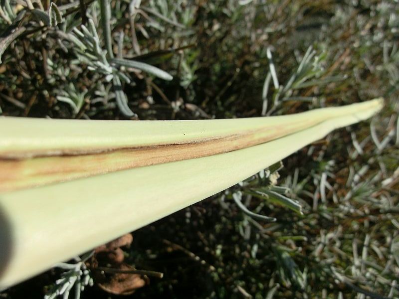

Die Daten:
  • Zuggewicht: 10#@20"
  • Holz: Kolkwitzienstrauch
  • N2N: 120cm
  • Gewicht (ohne Sehen): 132g
  • Tip-Overlays: Rinderhorn
  • Pfeilauflage mit Arrowpass: Rinderhorn
  • Griff: Lederschnur
  • Finish: Leinölfirnis
  • Sehne: 8-Strang Dacron schwarz/grün, flämischer Spleiß
  • Nockpunktmarkierung: Papier/Sekundenkleber
Nach ein paar Monaten Bogenbaupause mal wieder ein Kinderbogen (für eine 6-jährige). Beim jährlichen Sträucherschnitt fiehl ein passendes Stöckchen ab. Den Kanal und die inneren Stege (Nodien?) habe ich mit dem Dremel ausgefräst.
Das Horn wurde mit Endfest300 verklebt, die Griffwicklung mit Holzleim fixiert.
Als Nockpunkt habe ich mal die Zeitungspapier/Sekundenkleber Variante ausprobiert (Dank an Palmström für den Tipp).
Archerbald
Auszug 20" (scheint mir jetzt links außen zu steif und rechts griffnah etwas zu viel Biegung...)
Zuletzt geändert von Archerbald am 27.12.2013, 21:49, insgesamt 1-mal geändert.

Archerbald hat geschrieben:-- nicht für BdM --
Schade eigentlich, alleine schon wegen der Kolkwitzie, aber naja... :( :)
Und außerdem sieht er nämlich auch noch gut aus, der Bogen... :)

gefällt mir sehr, saubere Arbeit.
kannst du mal etwas über die Wurfarmmaße mitteilen, bin nämlich über einer Kinderflitze in ähnlichen Maßen und Zuggewicht ?

Warum nicht BdM? Verdient hätte er's!
Der linke WA ist im äußeren Drittel einen TICK steifer als der Rechte, aber noch absolut in der Toleranz!
Die Overlay sind sehr sauber, schade, dass sie nicht glänzen!
Pfeilauf-/anlage gefallen mir sehr gut! So müssen Kinderbogen sein!
Ist die Anlage eingelassen oder aufgeklebt?

Da ich kaum an den BdM Abstimmungen mitmache, wollte ich da mit einem Kinderbogen jetzt nicht noch mehr Auswahl stiften.
Den Bogen haben wir heute Nachmittag etwas eingeschossen.
@Tiro: die Wurfarme sind so 16mm breit, am Fadeout 10mm und an der dünnsten Stelle 7mm stark.
@Rabe: die Anlage ist eingelassen, was im Griff schon ziehmlich Holz gekostet hat. In der Makro-Aufnahme sehen die Overlays schlimmer aus als "in echt", aber könnte ich noch etwas nachpollieren.

Super Kinderbogen, der die Teilnahme am BdM absolut verdient hätte.
Ich finde auch, dass das Bauen eines Kinderbogens genauso schwer bzw. aufwändig ist, wie das Bauen eines "großen" Bogens und daher genauso viel Würdigung verdient hat.

Schön, Archerbald! Die Pfeilauflage ist dir gut gelungen. Links hast du ja schon selber bemerkt, zu griffnah finde ichs nicht. Ich würde den gern im BdM sehen.
Stimme Botjer voll und ganz zu :)

Ich durfte den Bogen und Schützin heute in Aktion erleben und weiß, dass er genau richtig ist und viel Spaß macht (selbst meinem Großen, wie er mir noch mal bestätigte.. ;) ).
Sehr liebevoll gestalteter, schöner Bogen. Kolkwitzie hatte ich vorher noch nie gehört.
Die tolle Pfeilauflage habe ich erst auf dem Foto richtig en Detail betrachtet. Ich werde mal schauen, ob ich die bei meinem nachträglich noch einbauen kann. Allerdings nicht eingelassen, sondern nur aufgesetzt.
Wieso der Bogen jetzt nicht für den BdM nominiert werden soll, weiß ich auch nicht. ???
