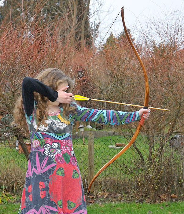

Ich habe mich die letzte Zeit ja ziemlich rar gemacht, aber nun möchte ich euch zum Jahresende doch noch etwas zeigen.
Ich vermute alle bogenbauenden Väter mit Töchtern kennen das: Kaum hat der weibliche Nachwuchs den Herrn der Ringe gesehen, kommt er angerannt und bettelt um einen Bogen im "Legolas-Style".
So auch meine Tochter …
… es sollte also ein Elben-Bogen aber ohne Schnickschnack sein.
Also habe ich diese Chance genutzt, um meinen ersten Rattanbogen zu bauen (und damit gleichzeitig meine Rattan-Aversion zu therapieren), denn alles andere wäre deutlich zu aufwändig und in der Kürze der Zeit vor Weihnachten nicht zu schaffen gewesen.
Hier das Ergebnis:
Material: Rattan (gebeizt in Kirsche und Nuss), Nockverstärkungen aus Ebenholz
Länge: 58'' / ca. 147cm
Zuggewicht: 26lb bei 26'' (Ziel war zwischen 22 und 25lb, naja)
Wurfarmbreite: 35mm an der breitesten Stelle, 13mm an den Tips
Entgegen der allgemeinen Rattanbogenbau-Anleitung habe ich die Außenseite als Bauch genommen, da mir die ungeschälte Außenseite stärker auf Druck belastbar erscheint als die freiliegenden Fasern, die den Zug aber locker aufnehmen können - mir erscheint diese Anordnung einfach logischer (Rabe hat mal einen Rattan-Bogen nach diesem Prinzip gebaut und auch Dean Torges macht es so).
Die Biegungen an den Wurfarmenden habe ich mit Hilfe einer Heißluftpistole und einer Form gemacht, der Griff wurde freihand ganz leicht deflex gebogen.
Und jetzt noch ein paar Bilder:

Hui... der sieht doch schick aus! Kannst du mir sagen wie lange du etwa dafür gebaraucht hast. Will nämlich demnächst auch einen aus Rattan bauen. Wirklich schickes Bögelein! :D

@ Fichteneich78: Ich habe am Samstag Mittag angefangen und war (mit den üblichen Unterbrechungen und Pausen) Sonntag Nacht bis auf das Lackieren fertig. Das hat dann am Montag stattgefunden (mit Aqua Clou Holzlack protect, der trocknet schön schnell).

Schöner Kinder/Jugend Rattanbogen, womit bewiesen wäre, daß man aus rattan nicht zwangsweise "Schießprügel" bauen muß.

Sieht super elegant aus. Auf mich wirkt es allerdings, als würde er sich etwas zu griffnah biegen. Da sonst keiner was dazu gesagt hat, liege ich aber wohl falsch :)

Hehe, griffnah ist gut - der biegt im Griff mit ;)

Botjer hat geschrieben:......(und damit gleichzeitig meine Rattan-Aversion zu therapieren)...
Hat`s geholfen? :D
Botjer hat geschrieben:....Entgegen der allgemeinen Rattanbogenbau-Anleitung habe ich die Außenseite als Bauch genommen, da mir die ungeschälte Außenseite stärker auf Druck belastbar erscheint .....
Ich mache dass Mittlerweile genauso. Da ich schon einige Rattan "Flitschen" gebaut habe kann ich dir bestätigen dass die Bögen weniger Set bekommen und auch etwas (rein Subjektiv) "Spritziger" sind.
Eine Frage hab ich aber noch.
147 cm sind ja für Rattan schon ziemlich viel und du "verschenkst" hier einiges an Potential, was sicherlich bei dem hier angestrebten Zielgewicht nicht wirklich von Belang ist. Was war der Grund den Bogen so lang zu machen?

Onslow Skelton hat geschrieben: Ich mache dass Mittlerweile genauso. Da ich schon einige Rattan "Flitschen" gebaut habe kann ich dir bestätigen dass die Bögen weniger Set bekommen und auch etwas (rein Subjektiv) "Spritziger" sind.
Das kann ich auch bestätigen. Ungeschälte Seite als Bauch macht Rattan Bögen schon etwas "Biestiger". Zumindest gefühlt.
