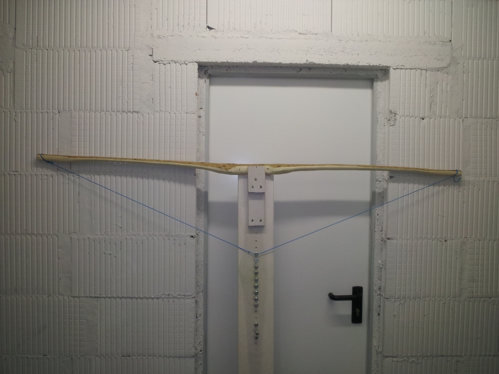

So hier sind ein paar Fotos.
linken WA beachten
linken WA beachten
linken WA bearbeitet
Den linken WA müsste ich noch ein wenig bearbeiten ,dann hatte ich vor den nächsten zoll weiter zu ziehen.

Mach mal noch ein Foto vom Bogen auf dem Tillerstock ohne gespannte Sehne.
Hab das Gefühl, dass der linke WA reflex sein gekönnte, der Andere ev leicht deflex,
sehe ich aber im gespanntem Zustand nicht (oder liegt der schief auf?).
Gruß Karlo

Nein du hast recht es ist reflex links mehr wie rechts.Sorry hätte es erwähnen müssen.
Ich werde die Sache sehr vorsichtig angehen ich habe schon fünf mal Unsinn fabriziert diesmal möchte ich was schaffen.

Für mich gibts noch ein paar Punkte mehr, die mich irritieren und weshalb ich zum Tillern
noch nichts sagen kann:
die unteren und oberen FO sind von Winkel nicht gleich,
die auslaufende Biegung vom Griff zum Bogenbauch ist auf der einen Seite flacher,
fängt auch später an, links siehts schon besser aus.
Die dicken WAenden verstehe ich auch nicht. Die Optik ist dadurch für mich
sehr unharmonisch und ich weiß nicht, wie es sich weiterentwickelt.
Gruß Karlo

Hallo, welchen Auszug hast Du denn? Der Bogen ist übern Daumen ca. 1,60-1,65 lang. Da der Griff nicht mitbiegen soll, wird das ein maximaler Auszug von 26-27", wenn überhaupt.
Für mich sieht es so aus, als wäre das Dein erster Bogen. 50# sind für einen Anfängerbogen sehr sportlich, schon gar über die Kürze des Bogens. Ich würde eher empfehlen, die 50# anzuvisieren, aber sehr behutsam zu tillern und Dich am Ende mit schießbaren 30# zufriedenzugeben. Die 50# verleiten Dich dazu, zu ungeduldig zu tillern, was Dir der Hasel sofort mit Stauchrissen am Bauch heimzahlt.
Aber trotzdem viel Erfolg.
