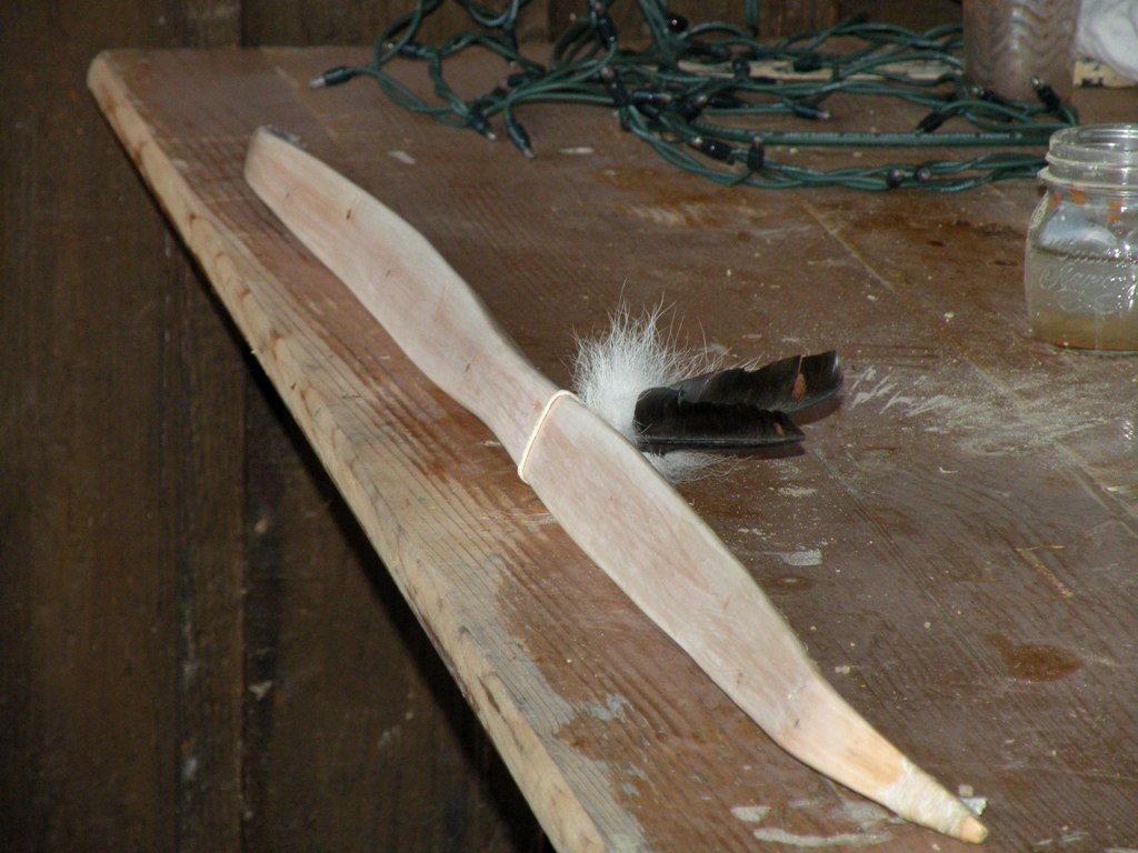

Nachdem ich eine Weile von anderem absorbiert war und dabei meine Werkstatt vollgesaut habe möchte ich wieder einmal einen Bogen zeigen. Ich hab vor einem Jahr einen schön geraden, fetten, aber kurzen Hartriegelstamm erbeutet. Ich hab die Krone weggeschnitten, die Enden hochgebogen, zwei Lagen Sehne drauf gelegt und das Ganze mit selbst gemachten Erdfarben bemalt. Am Ende hab ich leider versucht, den Rücken mit einem Stück Rindsdarm zu versiegeln, den ich dann aber nicht so richtig gut angeklebt bekommen habe. Nächtes Mal bin ich schlauer (was auch immer das heissen mag). Die Sehen ist aus Leinen.
Als der Bogen, damals noch ohne Sehnen, langsam auf eine mir sinnvoll scheinende Dicke gebracht war, war er immer noch viel, viel härter und schwerer als ich erwartet hätte. Da ich keine Lust hatte, ein Paddel schmal zu schneiden und auch kaum Set auftrat, habe ich mich entschieden, das Zuggewicht einfach mit zu nehmen.
Da im oberen Wurfarm ist ein natürlicher Deflex. Nachdem ich gestern die Fotos vom Tillerbaum gemacht und eine Weile angestarrt habe, habe ich im Bereich des Deflex nochmal ein bisschen was runtergenommen, aber nur minim.
Der Bogen wiegt 438 g, misst 122 cm von Nocke zu Nocke ohne Aufspannen. Am Griff 34mm breit und 17mm tief, an der breitesten Stelle 46mm und 11mm, an der dünnsten 40mm und 7mm. 78# bei 26" Auszug.

Danke, Neugier! Das ist auch mein erster aus Hartriegel. Das Zeug ist hammerhart, riecht aber ein bisschen nach Regenwürmern... :P
Man kann es auch fein polieren, scheint irgendwie wachsig zu sein.
Einen Reflex hatte er nicht wirklich, vielleicht 1, 2cm mehr als jetzt. Hätte ich eigentlich erwartet, da ich es zuvor schon bekommen hatte. Ich hab die Sehnen vermutlich nicht richtig eingeweicht. Kurz in den Leim gedippt und aufgeklebt. Ausserdem ist der Bogen im Vergleich zu den Sehen stark, die Auflage ist recht dünn. Ich hab ihn auf nicht reflex gespannt zum Trocknen.
Aber Reflex ist überbewertet ;)
Ich mag Indianerbögen. Aber mehr als das Flair nehm ich in der Regel nicht mit. Eine Feder hier und dort, ohne jeden Anspruch auf Authentizität.

Skinwalker, diese Art Nocke (aufgebundener Keil) hab ich mir bei irgend einem "primitiven" Bogen abgeschaut, weiss aber nicht mehr, wo. Ich mache solche bei fast jedem Bogen als Arbeitsnocken.
Rabe: nicht so gut. Beide Enden haben gesplittert, obwohl ich sie lange gedämpft habe (40min). Zum Glück ist genug heil geblieben. Rückblickend muss ich sagen, sie waren noch zu dick. Ich hatte dieses Holz einfach unterschätzt, hätte alles schmaler und dünner haben können.. Der starke seitliche Taper an dieser Stelle war sicher auch nicht hilfreich.
meik: Ich denke ja. Nach dem Abspannen ist es schon echt wenig, vielleicht 4cm. Nach einer Stunde ist alles weg. der hat genau die gleiche Form wie als er noch stand. Nach dem die Sehnen trocken waren, hatte er einen Hauch Reflex (siehe oben) der jetzt wieder weg ist.

das ist schon sehr krass was Du da auf 1,2m Länge gebaut hast. Nach den Fotos der Standhöhe und des Vollauszugs hätte ich nie einen Bogen erwartet mit absolut waagerechten Wurfarmen im abgespannten Zustand. Das spricht definitiv für das Design und die Druckfestigkeit des Hartriegels. Ich glaube sogar, wenn Du den Druckpunkt etwas mehr mittig verschiebst, sind sogar 27" Auszug drin. Kannst Du kurz beschreiben wie Du die Nocks aufgebaut hast - sind diese 2. teilig, oder wurde einfach das Holz des Bogens entsprechend bearbeitet und mit Sehne gesichert?

Frankster: schiesst sich überraschend ruhig. ich hab ihn bis jetzt aber nur mit zu langen Pfeilen geschossen (die ich sonst für den ELB benutze), da ich passende noch machen muss. Durch den breiten Griff muss der Spine eher tiefer sein, aber der Pfeil dennoch absolut vertrauenswürdig. Seufz.
Die Nock: Ein ca 2cm langes Stücken von einem Zweig (z.B. Abschnitte von Pfeilschäften) schräg durchtrennen ergibt zwei aussen gerundete Keilchen. Diese Aufleimen und mit Wicklung sichern. Kante abrunden, fertig.
