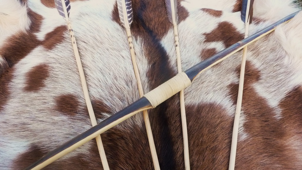

hab' vor einigen Wochen auch einen "Dogwood-Bow" fertiggestellt.
Diesmal aus einem 40mm Sapling ;)
Rinde draufgelassen und diese schwarz gebeizt.
Nach ca. 500 Schuss kein Ablösen der Rinde zu bemerken !
Nur als Gedankenanstoss ... ;D

Hast du du die Rinde vor dem beizen etwas abgeschliffen?
Und vlt. noch ein paar Daten zum Bogen (Länge, Zuggewicht usw.) ;D

die Rinde habe ich angeschliffen und nach dem Beizen großzügig mehrmals mit Leinölfirnis versehen.
Beim ersten Vollauszug hat die Rinde leicht geächzt ...
Dann habe ich, zwei Nächte hintereinnander den Bogen auf Standhöhe gelassen und danach immer schön
gepumpt. Seither ist nichts mehr zu hören. Es haben sich anfangs über den Rücken sehr feine Haarrisse gebildet,
die sich aber seit mind. 300 Schüssen nicht mehr verändert haben. Ich mache aber zur Vorsicht nach jedem
Gebrauch wieder leicht Leinölfirnis drüber und der Bogen kommt in keinen Raum der zu warm werden könnte ;)
Die Facts kommen demnächst in der Präsi ... ;)
