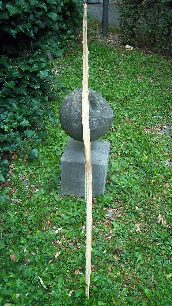

Zitat "Weil einfach zu wenig Schwarzdorne gezeigt werden:
Habe bis jetzt immer nur stillschweigend mitgelesen. Für mich war es nun auch mal an der Zeit , einen meiner Bögen, zu präsentieren.
Meine erste Präsi ging aber , mangels Höhenverträglichkeit des Kandidaten, leider in die Hose. Darum beginne ich als erstes, mit der Zweiten.
Schwarzdorn ( mit 30 Ästen) / Rothirsch 46#@29 NTN 65 Gewicht mit Sehne 590
Oberfläche 1 x Leinöl anschließend mit SNO Seal Schuhpflegemittel aus Bienenwachs gebürstet, geht auch gut für die Sehne.
Ich baue alle meine Bögen ohne Strom, d.h.ohne Maschineneinsatz; meistens in 1300 m üNN.
Da hat man seine Ruhe. Benutze auch keine Tillerwand. Darum könnte man daran sicher noch einiges verbessern. Meinen Ansprüchen genügt er , find ihn so ganz in Ordnung.
Bin gespannt, wie er gefällt

Wow!!!
Ein Bogen mit unverwechselbarem Charakter, gefällt mir absolut gut.

Rein optisch ein bayrisches Original! 8)
Der rechte Wurfarm biegt griffnah gar ein wenig viel...

Hmm - der rechte Wurfarm biegt im letzten Drittel aber schon wenig, oder? Hast du dir da in der griffnahen Hälfte Set eingehandelt oder war er da vorher schon deflex?
Er hat aber auf jeden Fall ganz viel tollen Charakter :)

" Hmm - der rechte Wurfarm biegt im letzten Drittel aber schon wenig, oder? "
Wollte bei diesen Ästen einfach nichts mehr riskieren und , es ist mir bis jetzt auch noch nicht so stark aufgefallen
( Habe doch schon einige Exemplare in den Bogenhimmel befördert)

Mir gefällt der Bogen auch sehr gut. Ich mag ja dieses urige mit vielen Ästen.
Am Tiller könnte man sicher noch was machen - muss man aber nicht... ;)

Ein wirklich schöner Bogen. Und gut, dass Du die Ruhe beim Arbeiten erwähntest. Bei den vielen Ästen im Bogenrücken wäre das für mich nur ein Kanditat, wenn mich der Zen-Geist voll in seinen flauschigen Klauen halten würde.

Sag mal maunkeijaga, hast du vieleicht auch ein Bild im , sozusagen, liveauszug?
Also nicht nur auf 'nem Stock. Würd ich gern mal sehen diesen tollen Bogen im livebetrieb... ;)

Freut mich,daß er gefällt. Es war einer meiner ersten Bögen
Habe die " Fehler " vorher nicht als so stark empfunden. Werden wohl so bleiben.
Bild vom Liveauszug kann ich am Wochenende mal produzieren.
