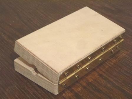

Nachdem ich hier in letzter Zeit öfters von heißen Fingern vom Schleifen der Pfeile gelesen habe, möchte ich kurz mein "Pfeil-Schleif-Dingsbums" vorstellen. Eigentlich dachte ich bisher, dass so was zur Standardausrüstung für den Pfeilbau gehört, aber mag sein, dass ich das in meiner recht kurzen Bogen- und Pfeil-Bau-Karriere ;D noch nicht so mitbekommen habe.
Das Gerät besteht einfach aus zwei Stück Mehrschichtplatten, ca. 10x20cm, mit eingefräster Nut, die mit einem Klavier-Band verbunden sind. Schleifpapier rein, Pfeil in die Akku-Bohrmaschine einspannen und los gehts...
Eine Klemmung für das Schleifpapier kann man dranmachen, ist aber nicht unbedingt erforderlich.
