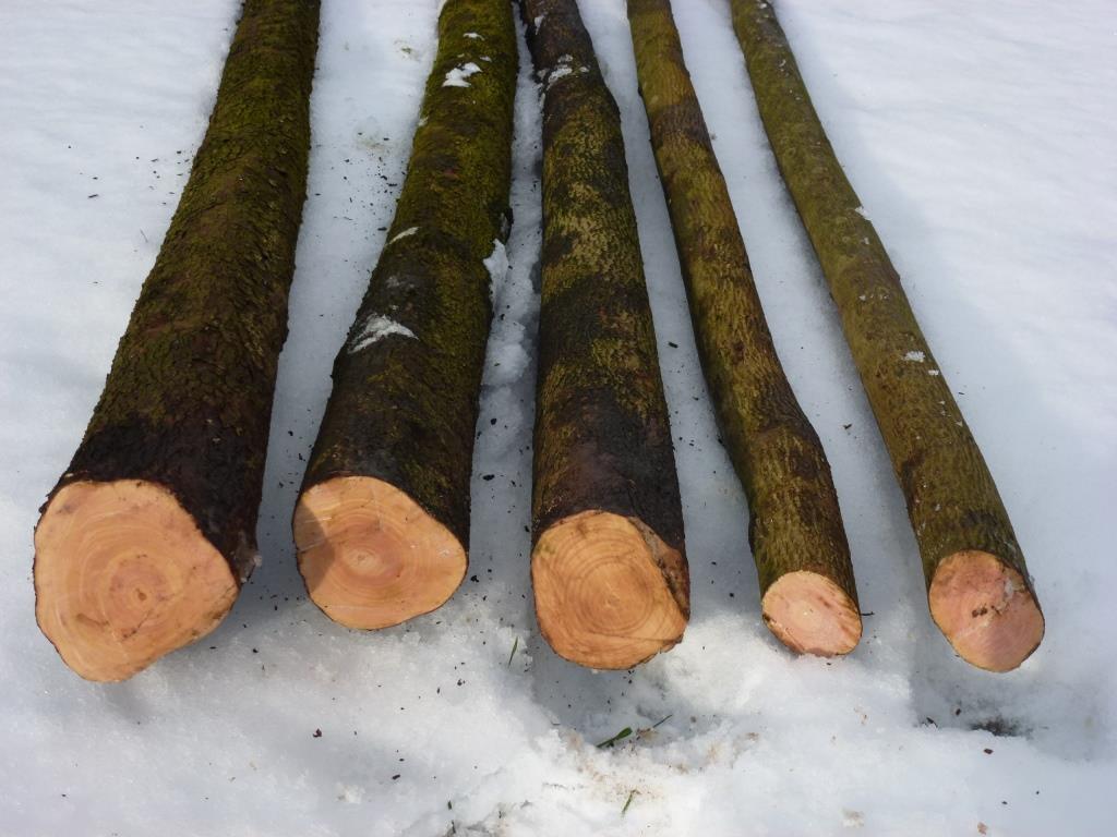

Endlich!! Meine ersten Hartriegel!!! ;D
Durchmesser 11, 10, 9, 6 und 6 cm. Tolles Holz, sehr hart, aber zumindest in frischem Zustand gut zu bearbeiten!!!
Die beiden dickeren Staves hab ich gespalten, die reflexen Hälften entrindet und die Stirnseiten versiegelt. Die deflexen Hälften mit Beilegeklötzen reflex vorgespannt zusammengebunden, Stirnseiten versiegelt und mit Rinde gelagert. Die Staves mit 9 und 6cm hab ich ganz gelassen, entrindet und versiegelt gelagert.
Ich muss mit dem Holz erst meine Erfahrungen machen... ;)
Und das Schönste: wo die her sind, gibts noch ordentlich Nachschub!!

Hi Chilly,
bin auch grad an zwei Hartriegeln- und die machen ihrem Namen tatsächlich alle Ehre. Den reflexen mach ich dünn und dünner kann ihn aber einfach immer noch nicht tillern... dreht sich mir aus der Hand wie ne super nervöse Forelle, aufm Tillerstock isses dasselbe. An der deflexen, um einiges dickeren Hälfte versuch ich ein Decroning, obwohl ich keinerlei Erfahrung mit dem Holz habe....
Bin schon ewig dran die seitliche Krümmung weg zu bügeln, aber mein Hartriegel beharrt hartnäckig auf seiner Form -
Früher hamse Schrauben aus dem Holz gemacht, für Pressen usw. Hab inzwischen den leisen Verdacht, dass das für dieses Holz besser passt...
Na mal sehen...
Bin gespannt was bei dir rauskommt!

@ Chilli
wart ma bis die trocken sind ;D ;D ;D
