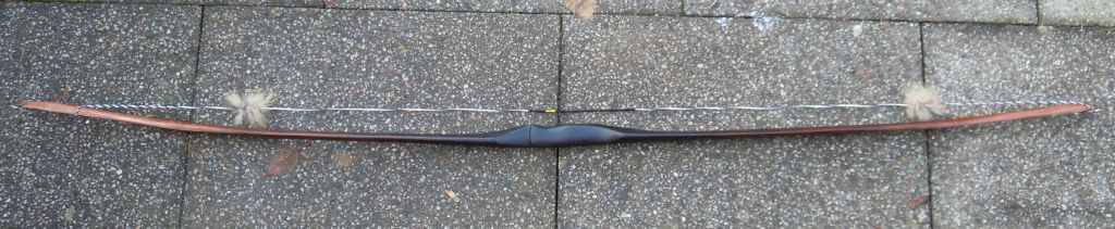

Hallo Leute,
manche Dinge müssen reifen, damit man sie zu einem guten Abschluss bringen kann. Nach nun beinahe 2 Monaten konnte ich mich endlich zu einem Konzept zu diesem Ulmenbogen entscheiden.
Ich habe den Stave von Skinwalker auf dem Last Minute SBBT erhalten und dort bis knapp zur Standhöhe getillert. Zuvor musste jedoch die Sehnenlage durch trockene Hitze deutlich korrigiert werden. Hiernach und nachdem sich ein hässliches Astloch doch in Späne auflöste, konnte man Alex ansehen, dass es ihm beinahe leid tat diese Stück Holz aus der Hand gegeben zu haben ;D .
Ich wollte einen besonderen Bogen mit weichem, organischem Gesamteindruck. Aber seht selbst!
Ulme Flatbow pyramidal (Breite 4,2cm auf 1,3cm)
Länge: 69" NTN
Zuggewicht: 40# @ 26,5"
Tips: Horn-Bein-Horn
Finsh: Beize schwarz-nussbraun gebürstet, Leinölfirnis mehrere Lagen
im Glück
im Glück
auf Standhöhe
auf Standhöhe
direkt nach dem Abspannen
ich brauche diesen Sch..ß :-)
Rücken mit schöner Maserung
sexy!!!
sexy!!!

Na, der ist ja mal schön geworden. Den kriegste garantiert nicht von Skinwalker um die Ohren gehauen. Toll, Toll, Toll.
Die Püschelchen finde ich allerdings etwas püschelig, aber das ist juck.

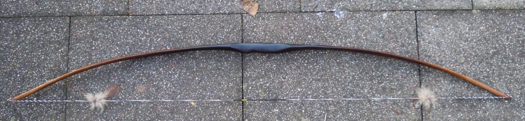

Sieht von der Seite her richtig gut aus.
Schade nur, daß der obere WA nicht die gleiche Güte wie der untere hat - ich steh' nich so auf diese 'Charakter'-Teile...
Die Verarbeitung ist aber endgeil - Kompliment ! :)

Einfach nur schön, fügt sich mit Ausnahme der Sehne richtig gut in die Natur ein.
Da investieren offensichtlich einige Leute im Gegensatz zu mir viel Zeit in die Endverarbeitung.

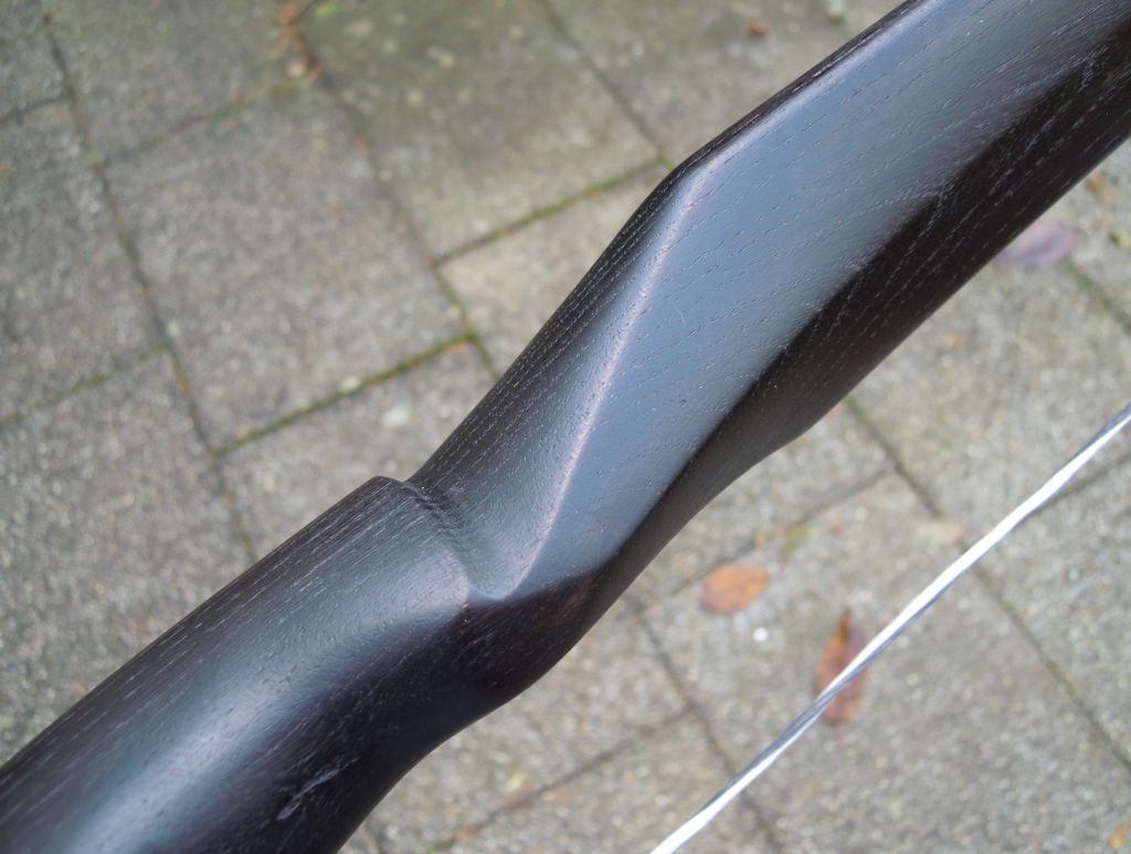

Der ist Dir gelungen. Fließend harmonische Übergänge,
so ist für mich das Schussfenster ideal integriet und es paßt.
Die Farbgebung ist für mich dann noch die Krönung.
Klasse!

Lecker, lecker, das Krummholz, welches da unter Deinen Händen entstanden ist. Ich mag Ulme als Bogen. Wie schießt er sich? Dazu hast Du nichts geschrieben.
Und zwei Monate Bauzeit kann, muss aber nicht lang sein. Ich habe eine Maulbeere seit einem halben Jahr in Arbeit und das Ende ist noch nicht in Sicht ;-)

Gefällt mir extrem gut !
Charakter, Farbe und Overlays perfekt umgesetzt !
Alle Daumen hoch !
War halt auch ein genialer Baum, der super Staves abgeworfen hat !
Dadurch hast Du Dir mind. einen weiteren Stave gesichert ... ;)
Wie bist Du mit der Wurfleistung zufrieden ?

Wunderbarer Bogen, gut gebaut und super Finish, gefält mir ausgesprochen gut. Die Sehne passt aber wieder zu den Tips, auch wenn sie sich etwas vom Bogen abhebt, halt Kontrast. Und ich stehe auf schöne Kurven ;) , vielleicht weil ich damit beim Bau immer meine Probleme habe.
