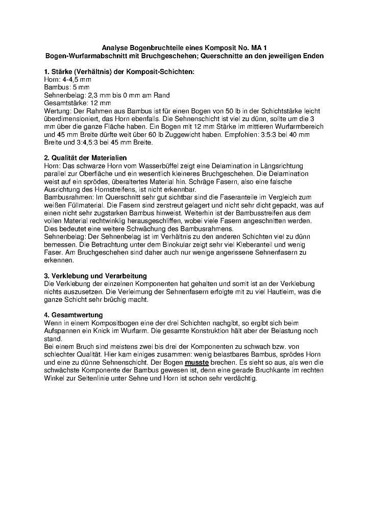

mein erster (Komposit)bogen und ein gebrochener Wurfarm

@Chirion: Gut! Sehe ich auch so!
@Ma-ed: Nochmals zum Material: Wie Chirion schon schreibt: das war wohl nicht optimal. Hornstreifen von 3 mm lassen sich falten, ohne zu zerbrechen. Der Bruch im Horn sieht verdächtig aus.
Noch zur Sehnenpackung: Etwas mehr pressen. Das geht gut mit Hosengummi. Die Verteilung der Schichten (Dicke) sieht sehr in Ordnung aus.
Noch vielen Dank für die schöne Dokumentation. Aus sowas lernt man viel. Auch die Bildqualität der Querschnitte : sehr schön! :)

Snake-Jo hat geschrieben: Noch vielen Dank für die schöne Dokumentation. Aus sowas lernt man viel. Auch die Bildqualität der Querschnitte : sehr schön! :)
das möchte ich unterstützen und kopiere das Bild der Querschnitte hierher, ich hoffe das ist in Ordnung?!

Danke für die guten Bilder - die Bewertung dazu hat Chirion ja schon gut dargestellt:
Die Sehnen selber sehen mir gut aus, an der Verarbeitung kannst du noch was verbessern. Wobei ich meine, das die Dicke des Sehnenbelags im Verhältnis zum Horn zu gering war.
Möglicherweise war es tatsächlich das Horn, das den Anlaß zum Versagen gegeben hat.

also...
Snake-Jo hat sich anerboten, die Bruchstücke von meinem Wurfarm zu analysieren. Ich habe ihm das Teil per Post zugestellt und er hat es sich (wahrscheinlich über Nacht....) angeschaut. An dieser Stelle nochmals besten Dank!
Natürlich wurden vom Forum schon viele Ursachen/Gründe bereits genannt, und nun halt nochmals bestätigt.
Die Analyse hat mir aber viele wertvolle Erkenntnisse gebracht, die wahrscheinlich dem einen oder anderen Komposit-Neuling auch hilfreich sein könnten. Vor allem die Dicken-Verhältnisse von den einzelnen Materialschichten, auch im Zusammenhang zur Wurfarmbreite... aber seht selbst...
LG ma-ed

sorry jetzt sollte es besser sein... mit dem Link hats irgendwie nicht geklappt...
