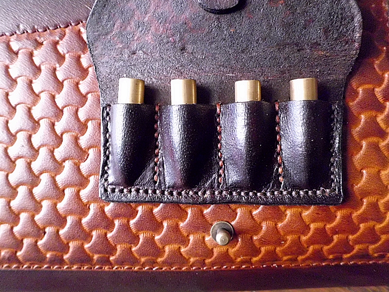

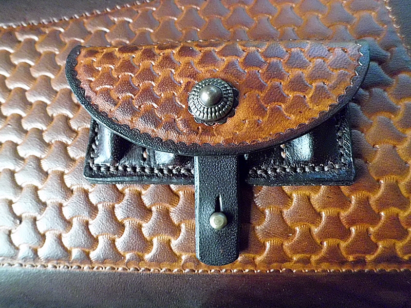

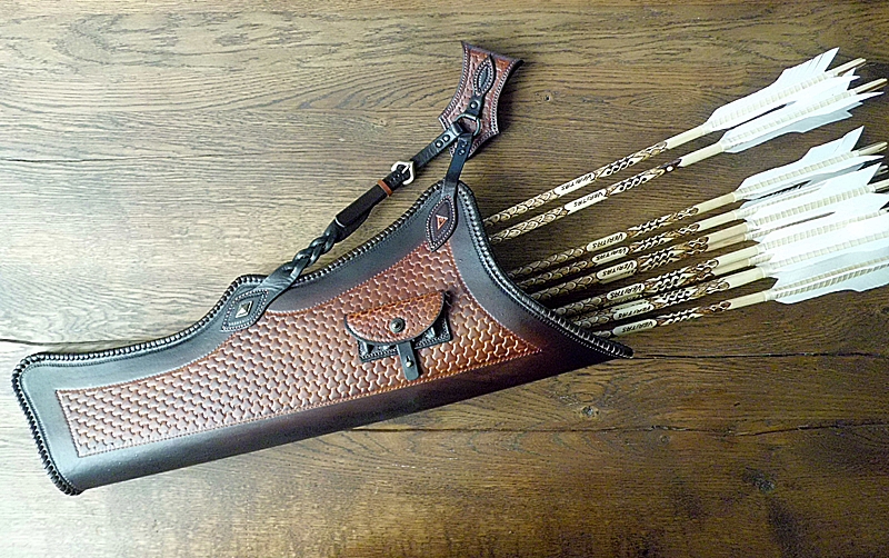

Dieser zweifarbige, aufwendig punzierte Seitenköcher besticht durch seine nicht alltäglichen Details, wie eine gesonderte Abteilung für drei Pfeile an der Pfeilaufnahme und eine kleine Tasche für vier Ersatz- Pfeilspitzen.

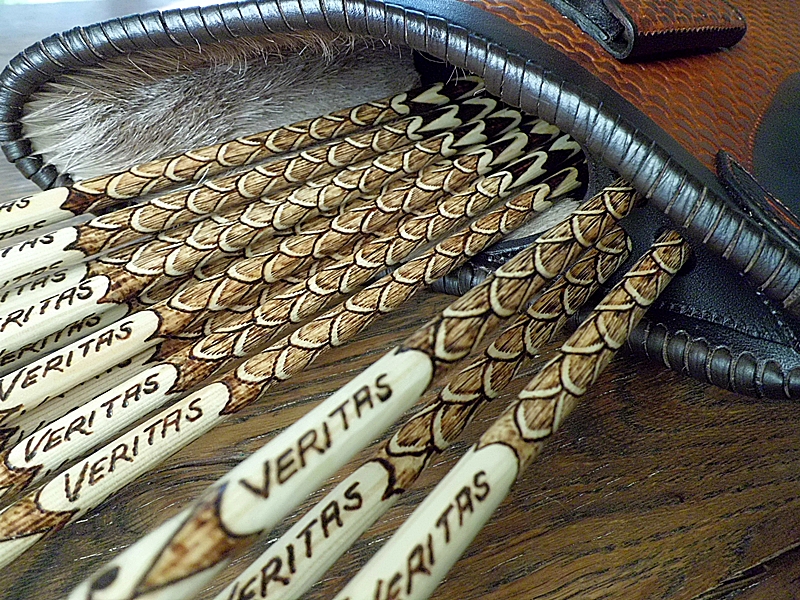

Der Köcher nimmt 30 Pfeile auf welche mit ihren Spitzen auf den langlebigen, doppelt gelegten Boden des Köchers treffen.

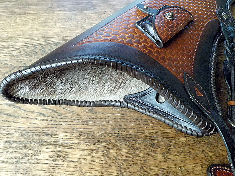

Die Pfeilaufnahme ist mit einem Rentierfell für geräuschgedämmtes Bewegen auf dem Pacour versehen.

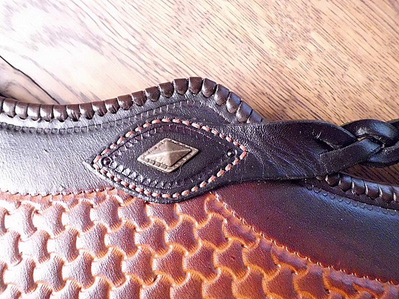

Der Köcher ist aus 3mm starkem pflanzlich gegerbtem Leder und mit einer "Single Stich" Flechtung umlaufend gestaltet.
Der Trageriemen ist mit einer Vollmessingschnalle versehen und für Gürtel bis 6,0 cm Breite geeignet.
Die Länge des Köchers beträgt 56 cm, ist oben 19 cm, unten 15 cm breit.

Eine tolle Arbeit! dazu noch die aufwendigen Pfeile, ein Traum.
Hast du einen Trick wie du die präzise Punzierung hinbekommst oder ist das einfach Übung?

hihi, der "Patronenhalter" is ja der Brüller!
Deine handwerkliche und gestalterische Qualität is ja über jeden Zweifel erhaben, aber solche Details sind echt die Würze!

Stimme dem Raben zu, das Teil fetzt ziemlich geil rein. Bulletpoints im Bulletstrip, einfach genial!

bei der Punzierung ist es wichtig eine erste gerade waagerechte Linie zu ziehen. Mit Geduld und gutem Auge dann senkrecht im Versatz von unten nach oben das Eisen ansetzen. Den Rest gibt eigentlich das Eisen vor.

naja irgendwie muss man die große Fläche ja auflockern und ich dachte Ersatzpfeilspitzen hat nicht jeder am Köcher ;)

Genau: 2 Patronen zuwenig für den 6-Schüsser! (Duck und wech)

Hey Veritas. Kannst du mir sagen welche Nummer das Eisen für das Muster hat. Irgendwie hab ich ziemlich viele für Flächen, aber das scheint noch nicht dazu zu gehören.

die Nummer des Eisens lautet: X503S
