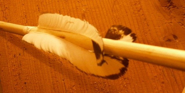

Hatte bisher ja keine Ahnung wieviel Spass es macht Knochenspitzen zu basteln! Hatte da ein paar Röhrbeine von einem halbjährigen Stierchen. Habs dem Hund überlassen alles abzufressen was nicht wirklich einigermassen hart war und aus dem Rest dann Spitzen geschliffen. - Endlos Fun für mich und den Hund....
Das einpassen in die Hasel- bzw. Forsythienschäfte ging auch noch recht gut -
Aber dann kamen die Federn dran - was ein Gefriemel - das gewundene Gefranse, das aussieht als hätte es schon einen Kriegswinter hinter sich, ist das beste was mir meine Zwerghühnchen an Federn überlassen haben. :-\ Was kann man da machen? Vielleicht doch ein paar Gänse anschaffen? ::)
Gruss
Lena

Hast du die Federn gewaschen und beschnitten? Die sehen irgendwie so "roh" aus. Dünneres Garn könnte auch schon helfen.

..ach Keks! Auch bei Dir in der Umgebung wird es doch IRGENDWEN geben, der Gänsefedern hat, oder? Selbst Tauben(Stoß)-Federn gehen besser als das Gewurschtel da... Die stopf ma lieber mit in's Kopfkissen... :D :D :D

Sehr schöne Spitzen sauberes Eegebnis!
Hast du den "Dorn" der Spitzen in den Markkanal versenkt? Und Woraus hast du Wikelung gemacht?
Zu den Federn: Aus Fehlern lernt man und Übung macht den Meister ;)

Koalabär hat geschrieben:Sehr schöne Spitzen sauberes Eegebnis!
Gruß vom Koalabär
Hi Koala,
ja die Dorne sind in die Markkanäle der Schäfte eingepasst und die Schäfte dann so zugefeilt, dass sie die Spitze ein bisschen in die Zange nehmen, damit mir die Dorne den Aufschlag des Pfeils überleben...
Schiessen sonst ganz nett. Haben nur nen zu hohen Spine für meine Bögen..... Aber dem will ich mir der Zeit schon abhelfen.
Die Wicklung ist aus Leinengarn, gibst bei Boesner in der Buchbinderabteilung.
Gruss,
L

Ravenheart hat geschrieben:..ach Keks! Auch bei Dir in der Umgebung wird es doch IRGENDWEN geben, der Gänsefedern hat, oder? Selbst Tauben(Stoß)-Federn gehen besser als das Gewurschtel da... Die stopf ma lieber mit in's Kopfkissen... :D :D :D
Nö, kenne keinen. Versand is mir zu teuer nach Fr. Drum nehm ich was ich find.

Gornarak hat geschrieben:Hast du die Federn gewaschen und beschnitten? Die sehen irgendwie so "roh" aus. Dünneres Garn könnte auch schon helfen.
Tja nun, diese Federn sind so roh wie sie meinen Hühnchen halt vom Bürzel gefallen sind. Nix waschen, nix schneiden. Ausser einmal längs durch den Kiel.
Diese Federform find ich noch nett. Hab ich in nem Bogenbauer-Buch im Indianerkapitel gefunden.
