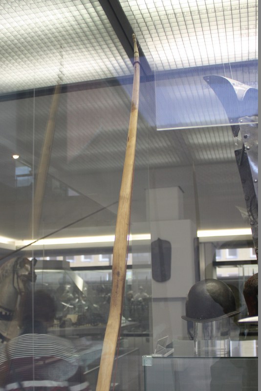

- Blacksmith77K
- Beiträge: 6025
- Hat Dank erhalten: 3 Mal
Re: Der Hohenaschaubogen, ein Burgunderbogen!
Hab noch was...
- Wilfrid (✝)
- Beiträge: 6165
im Griffbereich kann er die Verwandtschaft mit nem Oberflachtbogen nicht verleugnen, schöne Bilder...
Danke schön
Danke schön
- Heidjer
- Beiträge: 6895
- Hat gedankt: 17 Mal
- Hat Dank erhalten: 12 Mal
Ja, vielen Dank für die Bilder, ist das der original Hohenaschaubogen im Nürnberger Museum?
Wie sieht der Bogenbauch aus?
@ Dirk: Was willst du über den Bogenbauch genau wissen?
