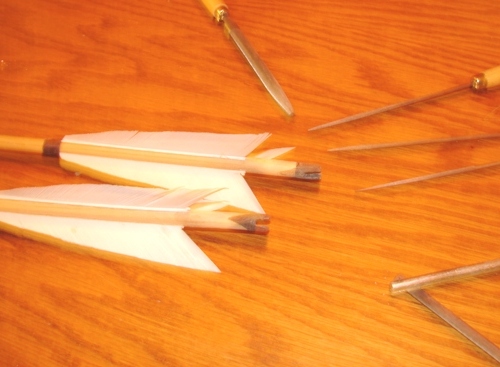

Ich habe mal vor 4 Jahren hier eine Pfeilnockreparatur gepostet, leider sind die Bilder im Thread weg.
Hier nochmal die Bilder, leider habe ich sie damals böse verwackelt, ich hoffe man erkennt doch noch einiges.

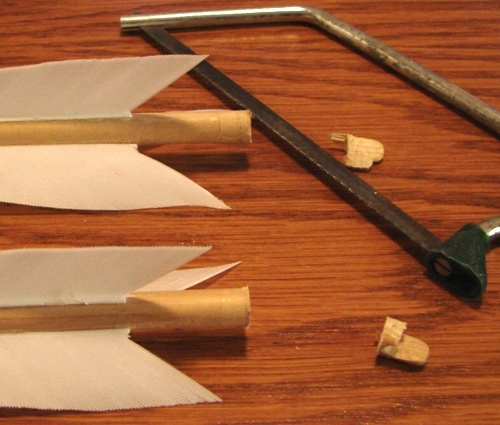

Werkzeug: Pucksäge, Fliesensäge, diverse Schlüsselfeilen und kleine C-Zwingen.
Material: Epoxidkleber und 10mm Horndübel.

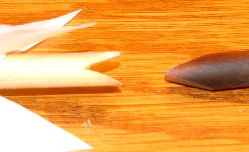

Die V-Kerbe eine Idee enger sägen wie der Anschliff des Horndübels ist.

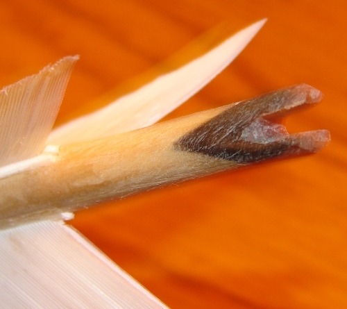

Vor dem Einpassen bzw Einkleben den Pfeilschaft vor dem Aufspalten sichern.

Das Sägeblatt der Pucksäge ist sehr feinzahnig fällt mir auf. Ist das ein Metallsägeblatt? Meine Holzsägeblätter haben deutlich größere Zähne.
Wofür dienen denn die jeweiligen Sägen bzw. was geht mit der einen besser als mit der anderen?

Ja ist ein Metallsägeblatt, wenn man nur wenig sägen will und man auf einen sauberen Schnitt Wert legt geht das gut, Heute würde ich wohl dafür eine feine Japansäge nehmen. ;)
Die Fliesensäge nehme ich gerne für den Nockschlitz, den muß man dann nur noch sauber verschleifen und fertig.
