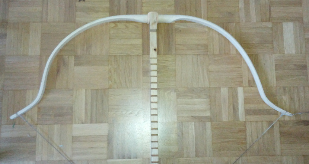

So, der Patient ist mittlerweile eindeutig totoperiert...
Ich bin jetzt bei 11lbs.
Irgendwie passiert dabei nie so recht das, was ich mir vorstelle. Ein Arm wurde dünner und dünner. Gleichzeitig war aber mal der dünne, mal der dicke Arm viel zu stark. Außerdem war ich mir nie so recht sicher ob der Bogen denn jetzt überhaupt korrekt und gerade und mittig im Tillerstock sitzt. ???
Mal ein Abschlussbild des Schandobjekts. >:( ;)
Wie gesagt, der nächste Versuch kommt erstmal nochmal mit Rattan glaube ich. Da das das einfachste ist und ich selbst das versaut habe bleibe ich lieber erstmal dabei. Ich wüsste gar nicht wo ich hier eine kleine Hasel schneiden dürfte und wen man da anspricht. Wo frage ich da nach?

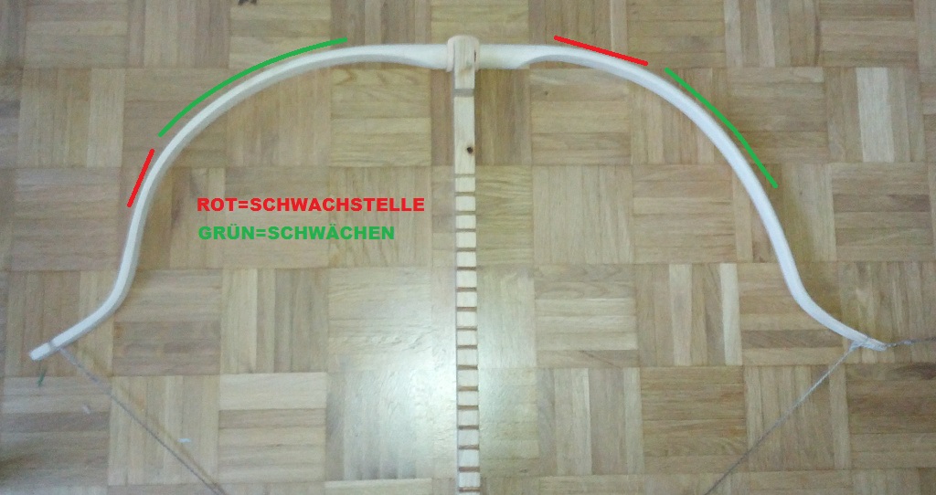

Ich würde ihn nur zur Übung zuendetillern, auch wenn er ein 5#er wird...
Rot = Schwachstelle
Grün = Schwächen
Gruß, yeoman
