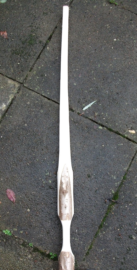

So, um mal eine vorläufige Vorstellung der gedachten äußeren Form zu vermitteln ein neues Bild (etwas überbelichtet, spontanes Foto):
Ein Teil der Rinde, ober- sowie unterhalb des Griffes, soll dranbleiben. Dazu kommen Schnitzmuster, nur der Zierde wegen, die mit einem Pflanzensud gefärbt werden. Der Griff wird wohl eine dunkle (grün, grau, braun) und eine Wicklung bekommen, um die Rinde optisch miteinander zu verbinden, so dass der Bogen am Rücken ein dunkles, lenticulares Zentrum zeigt. (So viele kluge Worte für so einen simplen Kitsch)
Für die Sehne werd ich mir noch etwas einfallen lassen.
p.s.: Das Holz hat sich, wie erwartet, etwas verzogen. Beide WA neigen sich nun etwas zur Seite, allerdings zur selben. Gibt es eine intelligente Möglichkeit (und ist es erstrebenswert ?) diese Neigung auszugleichen, oder sollte ich sie bewusst mit einarbeiten ?

Re: Der intuitive Hase(l), ein Bogenbau-Märchen
HLP und Speiseöl lassen den Griff wieder in die Mitte rücken.
HLP = Heißluftpistole, eine Art Föhn, nur viel heisser
