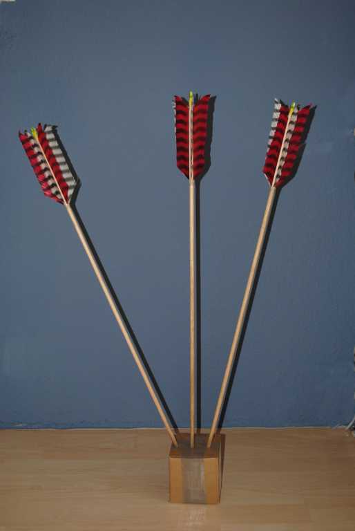

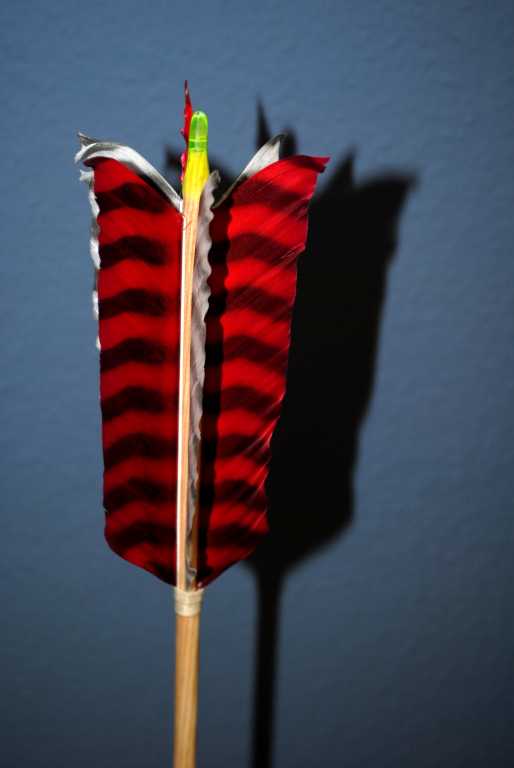

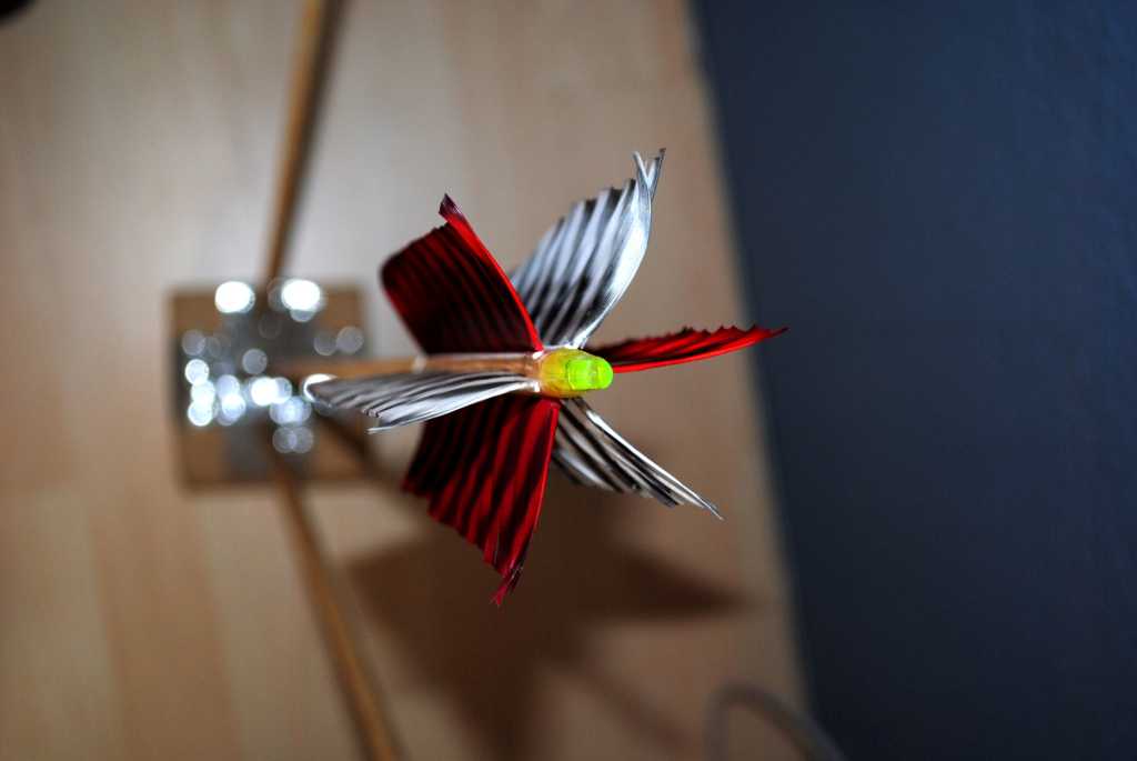

Glemmy
Beiträge: 18
Registriert: 14.05.2013, 12:04
Re: Flu Flu Pfeile
Beitrag von Glemmy »
Moin,
Anbei wie versprochen der erste Versuch der Fluffis.
Für Nahziele entsprechend gut. Erste Flugtest´s bestanden. (Kommen mit Spitze unten an ;) )
Lustig mit zu schießen da die Federn so lang sind das sie beim Ankern in der Nase kitzeln.
"Geadelt ist wer Schmerzen kennt."

Beitrag von Markus »
Hast Du die Federn bewusst so nah an der Nocke platziert?
Der Optik wegen hätte ich zwischen Nocke und Federende noch etwas Platz gelassen. Und dann kitzelt auch nix mehr in der Nase.

Glemmy
Beiträge: 18
Re: Flu Flu Pfeile
Markus hat geschrieben:Hast Du die Federn bewusst so nah an der Nocke platziert?
Hey Markus,
den Abstand zur Nocke hab ich mir von den restlichen Schäften die ich so baue geholt (Aber warum eigentlich? :-[ ). Beim Flufen lassen dann das kitzeln festgestellt. :D
Denke die nächsten Federn werden auf jeden fall vorrücken.
Aber immer wieder lustig mit den zu schießen. ;D ;D ;D
