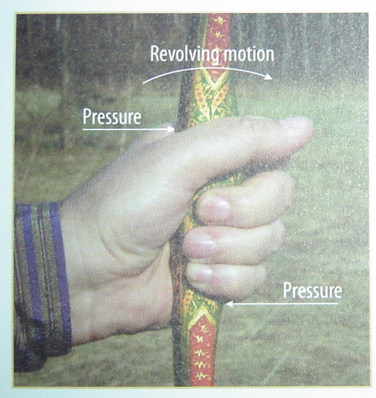

Janitschar hat geschrieben:
Was du behauptest, ist ja dass unsere osmanische Schießtechnik nicht zu osmanischen Bögen passt
bzw. das unser aktueller Stand grundlegend falsch sein muss.
Stephan
stimmt das ist die logische Schlussfolgerung und ja ich wage zu behaupten, hab ich ja an anderer Stelle schon öfter getan, dass Eure derzeitige osmanische Technik nicht die historisch belegte Technik für diese Bogen ist.
acker, auf eine Äußerung eines erfahrenen Bogenbauers hatte ich gehofft!
durch eine bestimmt Grifftechnik und die Punkte auf denen viel Druck ausgeübt wird, wird deutlich mehr Druck auf den oberen WA ausgeübt, der obere WA nach vorne gedrückt, der untere herangezogen:
Bildquelle
meine Theorie ist nun dazu, dass es bei dieser Technik Sinn macht, den oberen WA länger zu machen.....? Was mir noch nicht klar dabei ist: wenn ich den oberen WA weicher machen würde anstatt länger, gibt er dann dem verstärkten Druck nicht erst recht nach und verformt sich noch mehr?
Grüße benzi

Sateless
Beiträge: 4183
Re: Daumentechnik, Techniken, Veränderungen und Fortschritte
Beitrag von Sateless »
Ach Agga :D ... wir warn doch beim Heinwerker zusammen roven. Is dir da nicht aufgefallen, dass meine obere Siyah beim Ablass so "hups" mit Mopsgeschwindigkeit nach vorne geklatscht ist? Das das natürlich nicht für nen Doktortitel reicht ... ist schon klar, aber das macht doch sonst immer ganz gut Eindruck *g*.
Beiträge: 10951
Ai sate aber DU nockst dabei ja auch weit oben ein , darüber hatten wir ja mal seniert ;)
Beiträge: 10951
benzi hat geschrieben:
Grüße benzi
Nun, die osmanischen Bogen waren ja recht symetrisch gehalten , meine Gedanken spielten da auch mit einem weicheren oberen Wurfarm, bei der kürze des Bogens würde das aber wohl eher stark auffallend sein auf Standhöhe .
Schwierige Nr ! UND wie gesagt ich habe keine Ahnung und kann das ganze nur mehr "techn -philosophisch " betrachten.
Beiträge: 8946
Hat gedankt: 1233 Mal
Hat Dank erhalten: 213 Mal
acker hat geschrieben:
nun ja, tut es bei meinem Türken ja auch........ bis er dann mal den Geist aufgibt........ denn ursprünglich war das nicht so von Grozer beabsichtigt....
die Frage an Dich als Bogenbauer ist, macht es denn Sinn den oberen und stärker belasteten WA auch noch weicher zu machen?
btw ich nocke auch viel höher ein, als bei mediteraner Technik, vllt liegt ja hier ein Problem oder eine Lösung....
Grüße benzi
