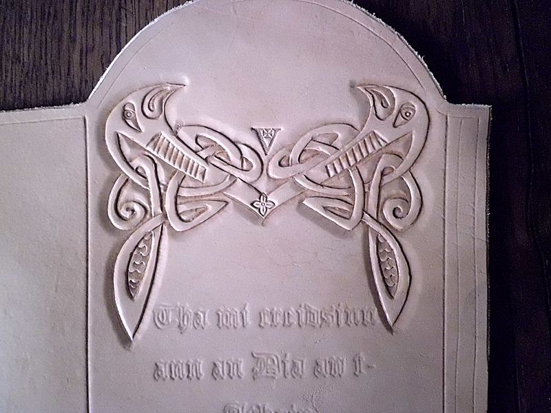

Hallo zusammen,
da ich bislang nur fertige Sachen eingestellt habe, nehme ich mir jetzt mal die Zeit den Bau eines Rücken Köchers zu dokumentieren.
Der Plan ist:
- Drei punkt Rückenköcher
- am Köcher einen extra Köcher für einen Pfeilsucher
- Kundenspezifische Punzierung
- echte Bronze schnallen und Riemenverteiler (die extra für den Köcher gefertigt werden)
- Rand Umflechtung double Loop
- Farbe -used finish
- ergonomisch geformter Schultergurt
- doppelt gelegter Boden
Heute habe ich mit dem Zuschnitt und der Punzierung begonnen. Morgen geht's weiter.
Ich halte euch auf dem Laufenden ;) .

Sind das jetzt die Vorschnitte für die Punzierung? Hast du für die Buchstaben Stempel verwendet?
Sehr interessant!!!

Hallo Taran,
die Keltischen Symbole sind schon punziert (aber bekommen noch einen Feinschliff) und die Buchstaben bis jetzt nur aufgemalt.
Die werden dann auch noch punziert (da freu ich mich schon drauf :P )

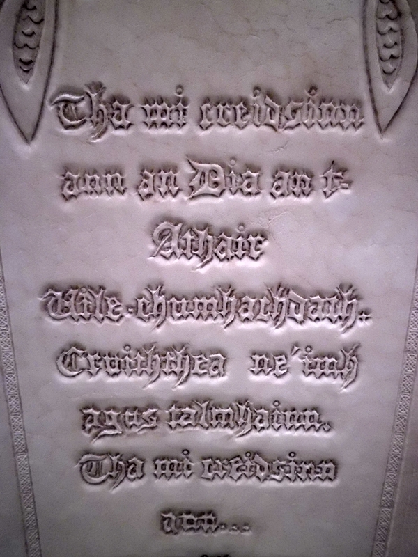

Hallo zusammen,
soooo, die Schrift ist punziert und die Finger lädiert.
Ein Teil der Umrandung ist auch schon ins Leder geprägt.
Habe satte 11 Std. für das Glaubensbekenntnis benötigt und so fühlt sich auch mein Daumen an ;D
mal sehen wann ich das nächste mal an den Köcher gehe.
Es geht aber auf jeden Fall in Kürze weiter.

Hast du mit dem Daumennagel punziert? LOL
Jedenfalls sehr schön und sauber, was für einen Schräger hast du genommen? Gerade die ganz feinen Kurven in den Buchstaben, das macht mich schon kribbelig, wenn ich nur hinschaue!

Hallo Taran,
danke für das Lob. Ich hab den kleinsten Anschräger genommen den du kaufen kannst. Also, echt klein! :P
Und glaub mir, ich bin nicht nur kribbelig geworden ;D

Chapeau!
Ich mach ja so was beruflich in Stein, da hast du dir aber dein Fleißkärtchen verdient.
Aufteilung auf der Fläche, Buchstaben an sich, sieht alles klasse aus, so weiter machen bitte.
Ich freue mich schon jetzt auf dein Farben/Schattenspiel auf der Inschrift. O0

Sau-coole Arbeit! Ich frage mich, ob es solche Buchstaben nicht als fertige Punze gibt. Das würde die Sache doch erheblich erleichtern. Aber so: aller höchsten Respekt, vor allem für die Geduld, das 11 Stunden durchzuziehen. Ich habe meist nach 20 Minuten schon keine Nerven oder Lust mehr. :)

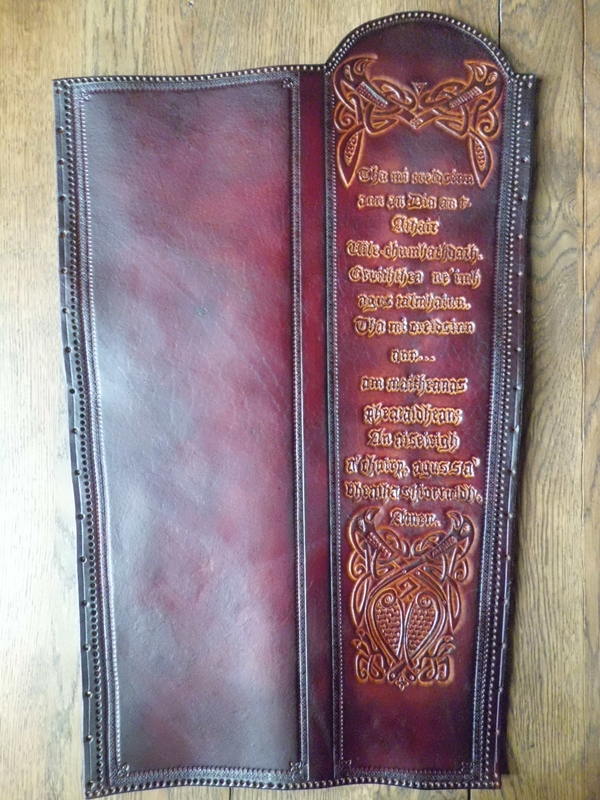

Hallo Miteinander,
nächste Station..... habe den Köcherkorpus zu Ende punziert und in einem Mahagoni used Ton gefärbt (Kundenwunsch).
Die Buchstaben sind mit Saddle tan hinterlegt.
Danach das ganze mit Acryl Resolene versiegelt.
Ich denke das die Farbgebung ganz gelungen ist zumal die ganze Ausrüstung des zukünftigen Besitzers in der Farbkombination gestaltet ist.
Als nächstes kommt der Pfeilsucherköcher dran der am Pfeilköcher befestigt wird.
